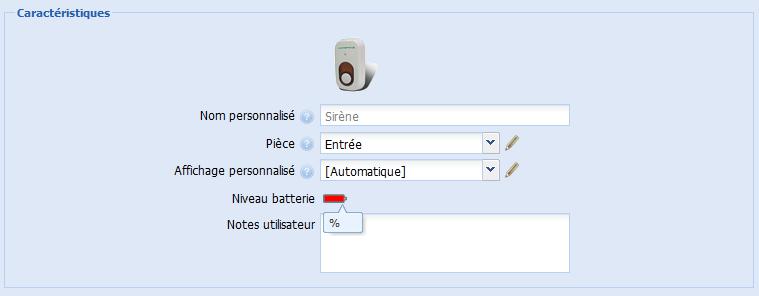

depuis quelques temps, j'ai remarqué que le niveau des piles de ma sirène Everspring SE812 était rouge :
J'ai pensé que les piles étaient mortes et je viens de les remplacer par des piles neuves mais j'ai toujours le souci, l'indicateur reste rouge.
Pouvez vous me dire d'où le souci peut venir ? A une mise à jour eedomus ? Ou peut-être que je dois lancer une commande z-wave pour rafraichir cette information ? Ou enfin peut-être que cela signifie que la sirène ne fonctionne plus correctement ?
