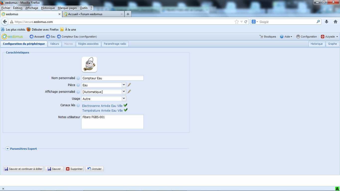

Messagepar DomotiFred » 23 Fév 2014 13:50
En fait, le FGBS-001 n'est pas détecté comme un compteur, mais plutôt comme un détecteur d'ouverture de porte ou de fenêtre.
Il n'y a donc pas d'unité.
Ci-dessous ma config :

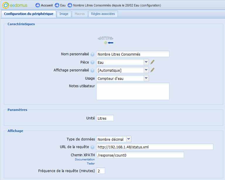

Messagepar DomotiFred » 02 Mars 2014 14:52
Bonjour Aurel,
Je reviens sur le sujet, car, comme je t'en avais parlé, je viens de passer mon compteur d'eau par impulsion sur ma carte IPX800V3 (entrée numérique compteur 0).
Ca marche impec, mais par contre rien de natif dans la config eedomus pour y associer un module de conversion litre/Euros (c'est vraiment super dommage pour une box domotique :-( )
De plus, je me suis rendu compte qu'effetivement le module FGBS-001 n'était pas vraiment fait pour compter des impulsions rapprochées, car j'ai fait le test en parallèle avec l'entrée compteur de l'IPX800 et il y a un delta non négligeable dans les litres comptés...
Résultat dépassant les 10% de différence. Visiblement le FGBS-001 "oublie" des litres au passage :-(
Donc attention à la valeur au bout d'un an !
