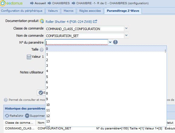

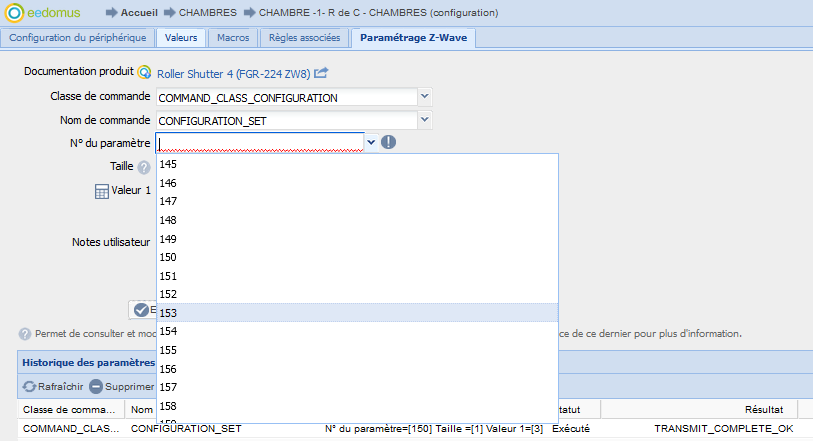

Messagepar Macduff62a » 28 Juin 2024 06:45
Je ne comprends pas pourquoi qu'aucun paramètre ne s'affiche.
Les actions ON - OFF ne s'enclenchent pas sur aucun des 10 modules.
Alors que le calibrage s'est bien effectué en automatique.
Capture d’écran CONFIGURATION SET -2-.png (37.6 Kio) Consulté 37205 fois
Capture d’écran CONFIGURATION SET -1-.png (34.15 Kio) Consulté 37205 fois

Re: PARAMETRES FIBARO FGR-224
Messagepar Macduff62a » 28 Juin 2024 14:18
Est-ce qu'une personne aurait déjà installé ce module Fibaro FGR-224 sans problème ou serai-je la première.
Y aurait-il un problème de reconnaissance avec la box.
Macduff62a
