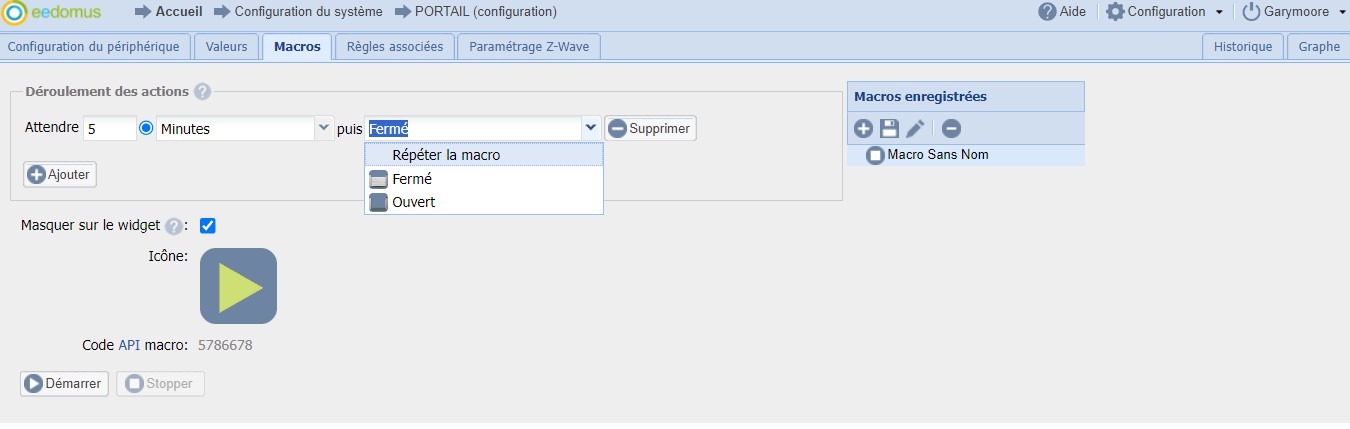

Et pour la macro je ne comprend pas pourquoi il y a 3 ligne , je suppose que ta commande en 2 em ligne est pour la partie piétonne.
Je ne comprend pas la ligne 1 ou il y a attendre 0 seconde puis ON.
A quoi sert la petite bulle que l'ont peut activé ou pas entre "ATTENDRE et MINUTES ou SECONDES".
Une seule ligne n'est pas possible dans la macro pour la fermeture automatique apprès 5 minutes?

2 em capture d'ecran pour la bulle a activé ou pas.
bulle
non pour que ca fonctionne avec ce type de module et Eedomus, il est préférable de faire sur 3 ligne...et d'ailleurs, en fait, que ce soit on ou off, le signal reste le même (chez moi sur mon portail FAAC, je n'ai pas de "OFF" -> j'appuie sur un bouton pour ouvrir et le même bouton pour fermer, j'aurais donc pu faire ma macro qu'avec des "ON", ca ne changerait rien....

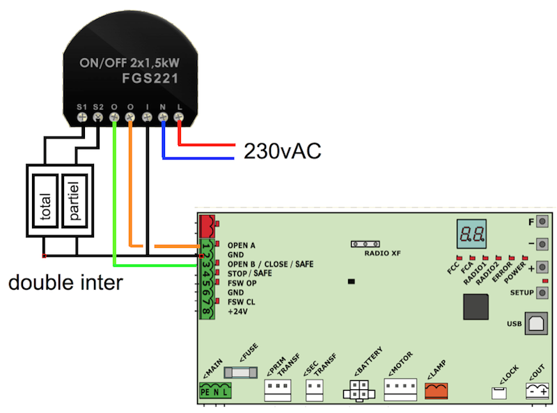

Pour la partie ouverture "piéton" j'utilise l'autre "sortie" de mon module Fibaro au niveau du cablage (j'ai un FGS 221).
La petite bulle je crois que c'est pour activer un délai de macro paramétrable (clic sur le petit "?" pour en savoir + et ça t'expliquera le pourquoi de la petite bulle activable)

ta capture d'écran n'est pas lisible.

Sur ma platine FAAC, le cable est le suivant (avec une commande pour la partie ouverture pieton et une autre pour la partie portail full)

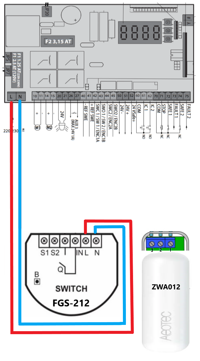

tu câblerais comment toi?
chrome-extension://efaidnbmnnnibpcajpcglclefindmkaj/https://www.automatisme-online.fr/media/Thalia_3.71_Fr.pdf
CARTE ALIMENTE.png (242.31 Kio) Consulté 18107 fois

Houla, je cablerai rien ...je ne m'y connais pas assez...
Apres par déduction quand je regarde le cablage qui m'a été fait, j'aurais presque pu trouver tout seul ...mais dans ton cas je ne vois pas trop ...surtout que les sorties du module envoient du 220v donc ne pas câbler sur un truc de ta carte qui ne prendrait que du 24v max ..
Peut etre le repère 72 de ton schéma (si on peut le cabler en 220v) mais bon j'en sais trop rien ...
Il faut demander sur le forum, il y'a des experts qui pourront certainement te dire ça ...

Même conseil que Fullpower, pas d'interconnexion entre le FGS 212 et la carte du portail sans risque de tout cramer étant donné que le FGS 212 renvoi du 230V.
Il faudrait un FGS 222 ou 224 ou autres avec contacts secs (voir ICI).
Ou alors, alimenter le FGS 212 avec le 24VDC de la carte du portail (bornes 50-51) mais là il faut déjà vérifier que les entrées de commandes de la carte du portail soient également en 24VDC ...

Mais le FGS-212 est un contact sec même si tu y rentre du 220v tout comme le fgs-224.

Bien qu’il soit alimenté par le secteur, le module n’enverra pas de courant sur les bornes du contact sec. Il faut donc pas mesurer une tension, mais bien une continuité au déclenchement de l’ordre z-wave.

doctissimi13 a écrit:Mais le FGS-212 est un contact sec même si tu y rentre du 220v tout comme le fgs-224.
Oui exact autant pour moi, désolé :?
doctissimi13 a écrit:Regarde dans test de la configuration sur ce lien.
https://www.domo-blog.fr/comment-domoti ... ro-fgs222/
Oui le FGS-222 irait très bien en le raccordant sur la carte en 60-61 et/ou 62 (à confirmer selon programmation)
doctissimi13 a écrit:Bien qu’il soit alimenté par le secteur, le module n’enverra pas de courant sur les bornes du contact sec. Il faut donc pas mesurer une tension, mais bien une continuité au déclenchement de l’ordre z-wave.
Là il ne faut pas confondre courant et tension, le but de la mesure décrite était de savoir si les entrées de commandes IC1 & IC2 étaient également en 24VDC, là si on a bien des contacts secs sur le(s) FGS, la question ne se pose plus.
