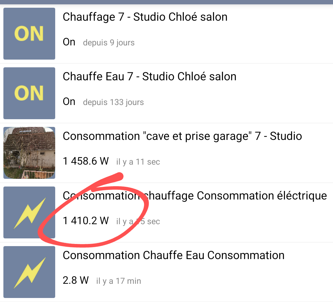

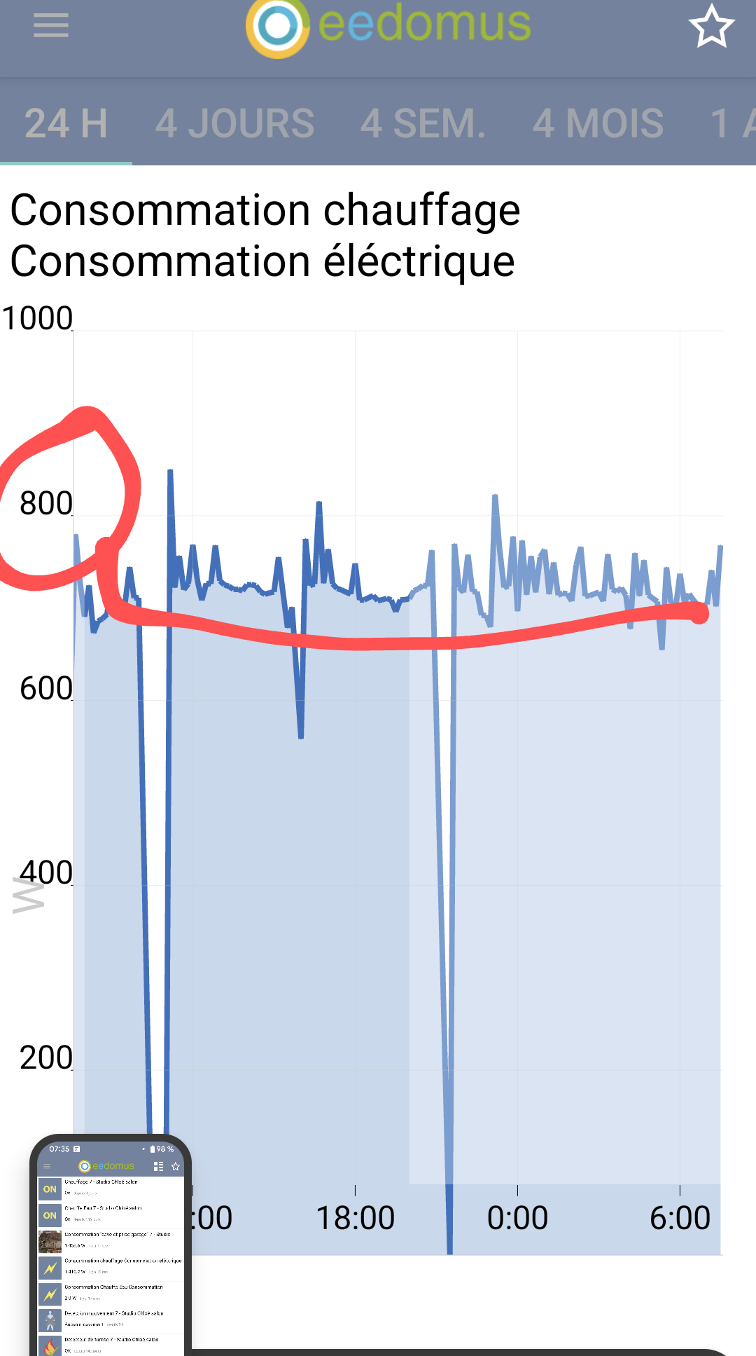

Une bizarrerie, avez-vous une idée pourquoi sur des affichages différents, j'ai deux mesures différentes de la consommation d'un chauffage électrique.
Pas essentiel, mais je fais des mesures afin de délester un réseau, et du coup je déleste un périphérique sans avoir atteint le maximum.
Sur l'affichage du périphérique, il note 1500w
et quand on va sur le détail, on voit une courbe à 800w

Messagepar jluc2808 » 14 Fév 2024 08:50
attention la valeur affichée en graphique et celle affichée en chiffre peuvent ne pas correspondre, le graphique prend les valeurs captées sur les horaires liées aux heures de collectes, la valeur en chiffre et en général adossée à l'heure de validité de la donnée, qui peut ne pas être la valeur de collecte
ça m'arrive sur certains périphériques qui considère que le pointe de consommation est valable jusqu'à la fin de journée et ne tient pas compte de la date/heure de collecte

Messagepar maraenui67 » 15 Fév 2024 08:07
Merci, mais je suis novice, je n'ai pas tout tout tout compris.
Quelle est la valeur la plus réelle ou judicieuse ? 800W ou 1500W
Car j'ai créé des règles pour ne pas faire sauter les plombs.
Si le total de mon garage dépasse 4500w, coupe le chauffage.
Pour info, je suis les conso d'un chauffe-eau, un chauffage de 1500w, une plaque à induction…,
Je sais, ce n'est pas terrible, mais je fais ce que je peux, j'ai un câble de 2.5mm2 entre le garage et ma maison.
