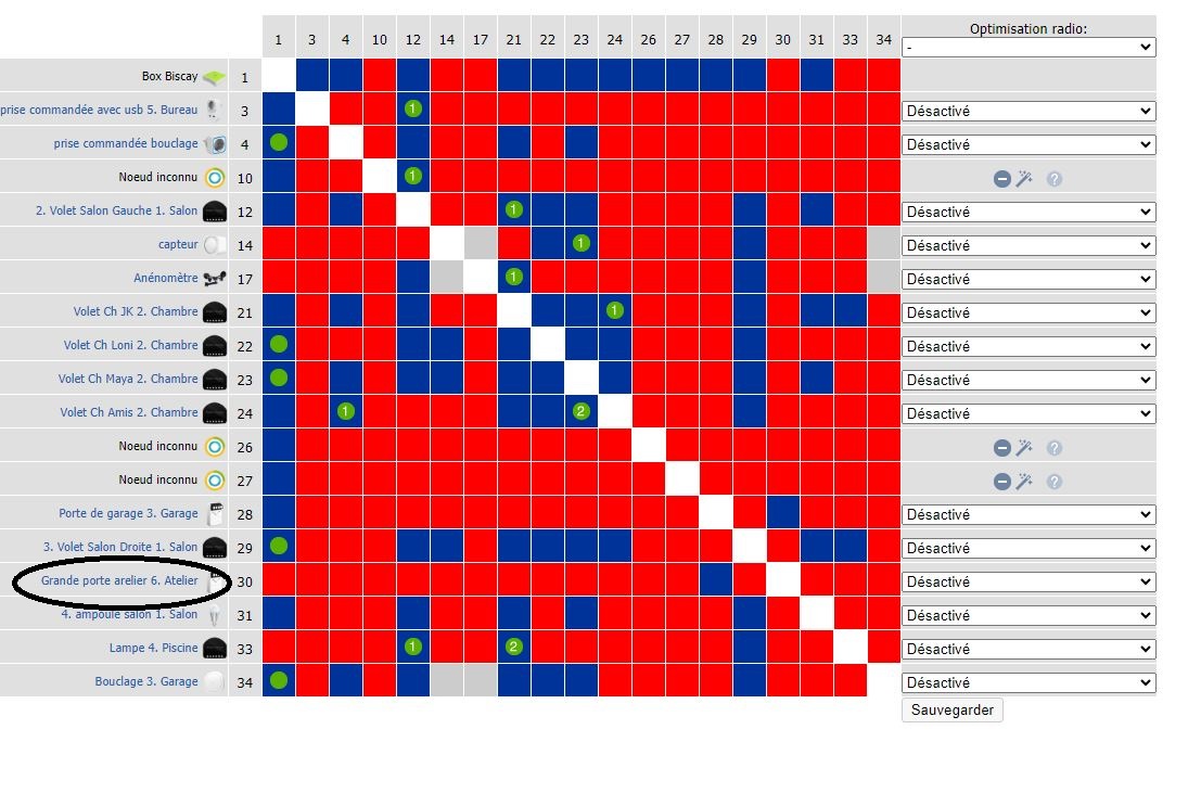

Comme si il y avait des interférences. J'ai également une pièce bureau dans cet atelier (plus proche à vol d'oiseau de la box) où j'ai branché une prise commandée zwave pour étendre le maillage et favoriser le signal du smartimplant (qui se trouve le plus éloigné de tous les modules).
Cette prise connectée affiche une force de signal de 100%, et le smartimplant se trouve à moins de 10m de cette prise.

regarde
- ta matrice radio pour voir comment et avec qui ton FGBS222 dialogue
- le délai d'extinction de la commande sur la sortie (paramètre 156 ou 157)
- ou une entrée qui vient interféré sur une sortie,tu lances la commande et ton sabot donne un ordre

Je ne sais pas comment lire la matrice

a matrice est pas folle , tu ne communiques avec ce périphérique que via le module 29 (en bleu) et il semble que zwave eedomus n'a pas enregistré le dernier chemin, donc pour moi le module est trop loin.
