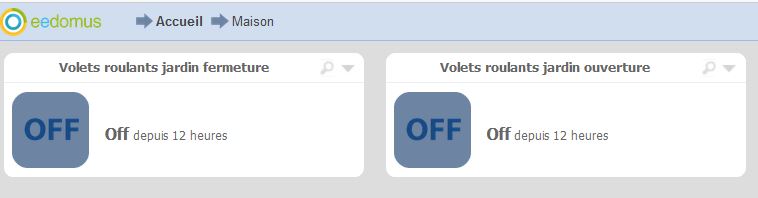

Comme je ne suis pas l'utilisateur de cette installation et pour simplifier la visualisation, j'ai remplacé les symboles ON par des symboles de volet ouvert ou fermé.
Je voudrais faire disparaitre les symboles Off (qui ne servent à rien) mais je n'y arrive pas, même en masquant l'action.

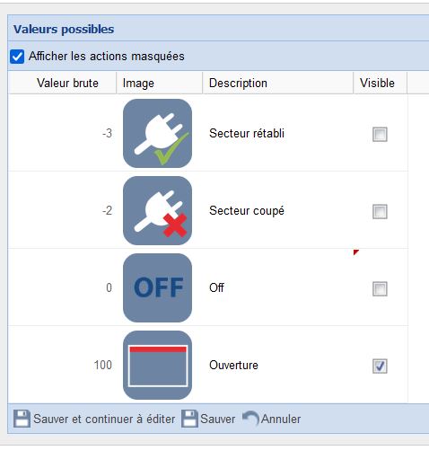

Messagepar lougarou60 » 29 Jan 2024 09:07
Oui, comme le dit fullpower dans la configuration des valeurs du périphérique
Et plus précisément : Périphérique / Configuration / Valeurs
Cocher « Afficher les actions masquées »
Et là tu peux cocher « rendre visible « ou pas les différentes valeurs

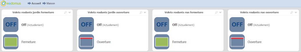

Messagepar Chris59 » 29 Jan 2024 10:29
Bonjour Messieurs,
Si je vais dans Actions masquées et que je décoche le OFF,
alors je n'ai plus qu'une icone qui s'affiche, au lieu des deux et c'est toujours le OFF qui est affiché.
Si je clique sur cette icone OFF, elle se transforme en un symbole Fermeture ou Ouverture, sur lequel je dois cliquer une nouvelle fois, pour lancer l'action.
Et lorsque l'action a été éxecutée, alors c'est l'icone OFF qui s'affiche à nouveau
Ce n'est pas terrible comme visualisation

Effectivement c’est pas terrible ; et je veux bien même reconnaitre que j’ai répondu un peu trop vite …
Tes copies d’écran laissent penser qu’il ne se passe rien ( OFF depuis 12 H ) ; Le volet a t il réagit ?

Messagepar Chris59 » 29 Jan 2024 14:13
La maison est équipée de 10 volets roulants commandés individuellement par des modules CPL Legrand. Il y a en plus deux modules CPL centralisés, qui permettent de fermer tous les volets en même temps (1 module pour 5 volets et 1 module pour les 5 autres).
Il se trouve que les deux modules centralisés (ref 67253) disposent de deux bornes E1 et E2, sur lesquels on peut envoyer une impulsion brève en 220V, pour faire monter ou descendre les volets.
Avant de me lancer dans la domotisation de cette maison, j'avais consulté les sachants du forum ici viewtopic.php?f=5&t=11945
Les FGS 224 fonctionnent parfaitement et envoient bien les ordres de montée et descente comme prévu. J'utilise les deux voies d'un FGS pour envoyer les ordres sur E1 et E2 (j'utilise un FGS 224 pour un module Legrand).
Comme j'ai fait les derniers essais assez tard hier soir, j'ai évité de lancer sans arrêt des ordres via les FGS 224, pour éviter de réveiller toute la maison, ce qui explique l'indication OFF depuis 12h).
Techniquement, on peut dire que c'est parfait, mais esthétiquement, les boutons méritent un peu mieux et la présence des boutons OFF risque de perturber les utilisateurs.

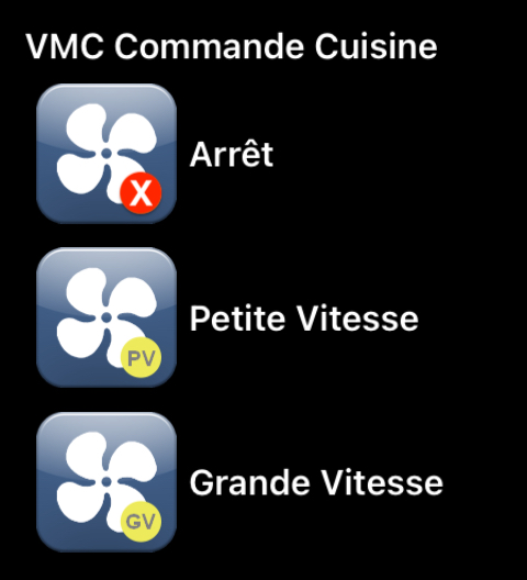

Messagepar Harzhal » 30 Jan 2024 11:11
Bonjour Chris59.
Je propose une solution simple qui devrait fonctionner dans ton cas.
1- D'abord créer un périphérique virtuel de type « Etat » pour cela tu vas dans "Configuration du Système" puis "Ajouter un autre type de périphérique" et tu choisis « Etat »
2- Ensuite il faut ajouter les valeurs que tu souhaites voir ainsi que choisir des icônes (voire les créer). Dans "Actions associées", tu peux lancer la valeur de ton périphérique en relation avec l'icône choisie et ainsi de suite...
3- Rendre les widgets actuels invisibles (et non pas masquer les valeurs ce qui ne fonctionne pas apparemment).
J'ai utilisé ce principe avec un FGS224 pour une VMC à deux vitesses car je ne voulais pas voir la possibilité d'enclencher à la fois la vitesse lente et la vitesse rapide.

Messagepar Harzhal » 30 Jan 2024 14:54
Chris59 a écrit:Bonjour Harzhal,
Ton idée est intéressante, pourrais tu me donner une ou deux copies d'écran du détail de ton paramétrage, pour que je visualise mieux ?
Ça ne te servira pas à grand chose car ce que j’ai appliqué à une VMC est différent. C’est juste le principe d’utiliser un périphérique virtuel qu’il faut appliquer et je pense avoir tout dit ci-dessus.
Le seul but commun c’est de faire que les vrais widgets n’apparaissent pas mais qu’ils soient déclenchés par les virtuels…
P.S. J’ai rectifié car c’est un périphérique d’état que j’ai utilisé et non pas de scène.
