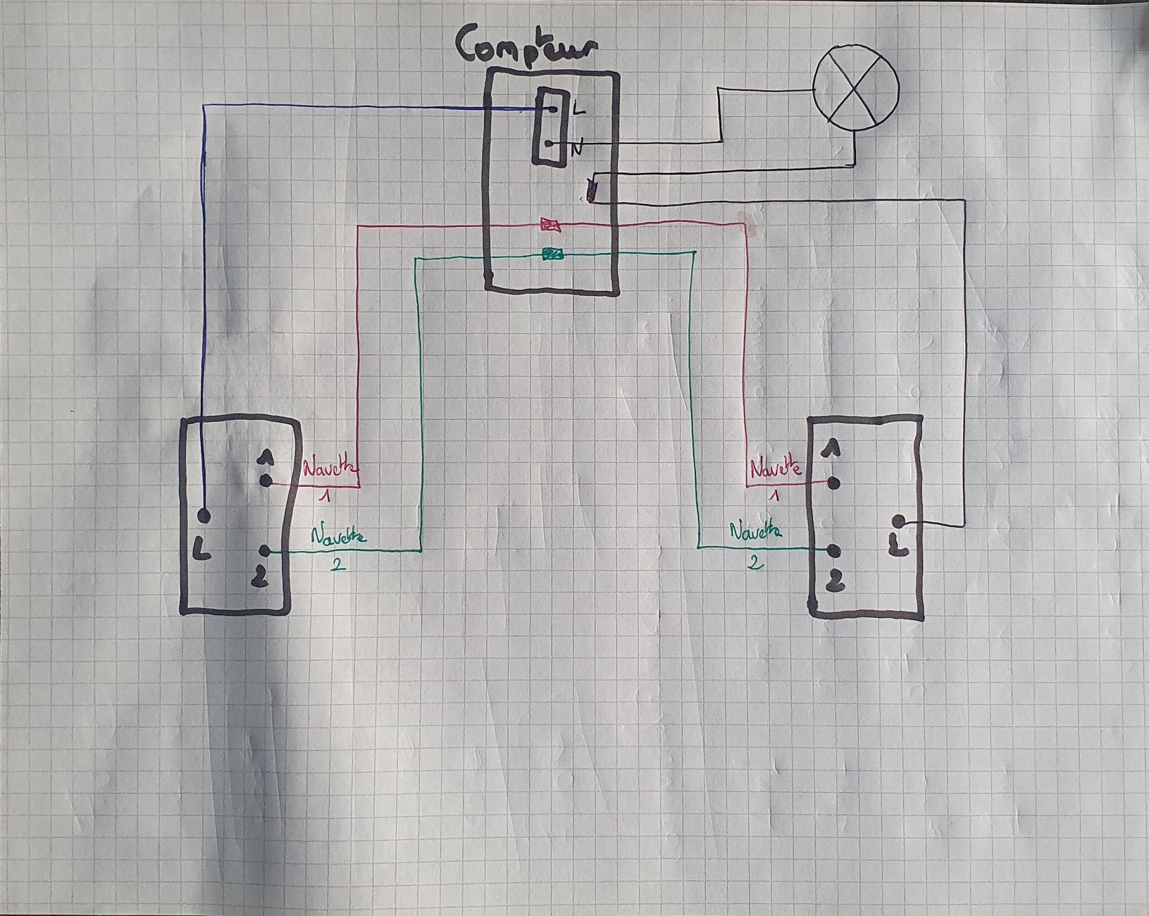

Bonjour les gars,
Je veux domotiser mon éclairage extérieur. Mon installation est composée de 2 interrupteurs en va-et-vient.
En pièce jointe, mon installation sans le module.
Au niveau de mes interrupteurs, il n'y a pas de neutre, mais pour des raisons pratique je veux le mettre dans le tableau, et il y a un neutre dedans.
Les navettes des 2 interrupteurs passent par le tableau avec des wago et non directement entre les interrupteurs.
En deuxième pièce jointe, le schéma de câblage du module que j'ai fait avec le Fibaro FGD-212 Dimmer 2 + un bipass (car ce sont des ampoules led).
L'utilisation se fait sans problème avec l'application eedomus (ON/OFF, macro c'est OK).
En revanche, mes interrupteurs ne fonctionnent pas. 1 seul arrive a les allumer, mais ne l'éteint pas. L'autre ne fait rien...
PS 1: J'ai l'impression que les interrupteurs sont en mode variateur (d'après la liste des interactions) que j'ai réussis à voir sans réellement savoir comment ^^
PS 2: J'ai essayé avec le module avec et sans neutre...
Merci de votre aide...

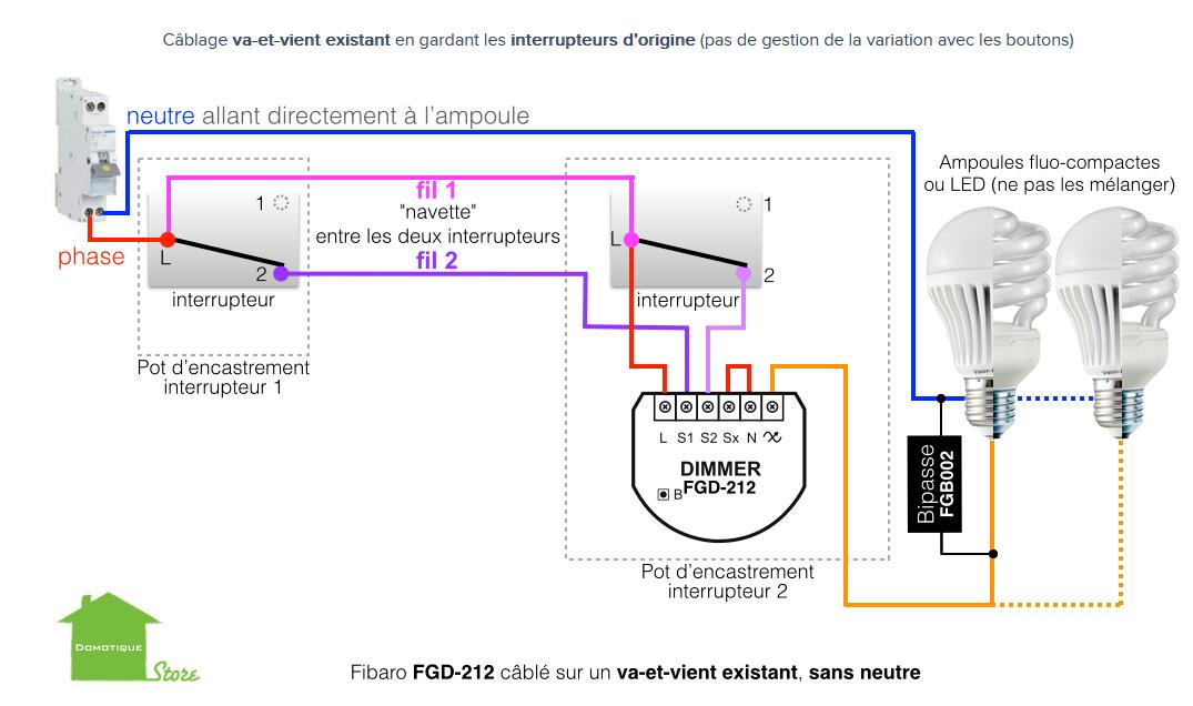

Cablage :
Avant : va et vient standard
va et vient std.jpg (36.16 Kio) Consulté 16983 fois
Maintenant : FGD 212 câblé sur un va et vient existant
va et vient dom.jpg (76.85 Kio) Consulté 16983 fois
FGD 212 :
parametre zwave : désactiver la fonction variation
Eedomus :
Créer 1 état interrupteur (1 seul pour piloter via Eedomus) ; une macro pour faire la tempo ( à priori tu l’as fait )
Les retours d’état de S1 et S2 devraient être créer automatiquement (bon, je ne possède pas ce module, mais sur du Qubino par exemple c’est automatique)
Et puis créer des règles « qui vont bien » pour éclairage ON et pour éclairage OFF ( tu trouveras les états S1 et S2 dans la liste déroulante de la rubrique « critères » de chaque règle )

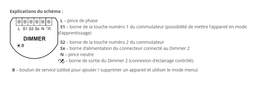

Sur le module le symbole du connectique Sx sert a quoi selon vous ? et la vague avec la flèche (c'est la fonction variateur ?) étant donné que je ne veux pas la fonction variateur. Puis-je branché le fil du symbole avec la flèche sur le symbole Sx ou pas ?

Messagepar opa95 » 19 Oct 2023 08:18
Bonjour Jeremy62
Jeremy62 a écrit:Sur le module le symbole du connectique Sx sert a quoi selon vous ? et la vague avec la flèche (c'est la fonction variateur ?) étant donné que je ne veux pas la fonction variateur. Puis-je branché le fil du symbole avec la flèche sur le symbole Sx ou pas ?
Comment peut on faire pour créer un nouvel interrupteur affilié au module ?
Voici le repérage des bornes
Le symbole avec la vague est la sortie (variateur ou pas).
Sx est l'alimentation des interrupteurs,tu ne dois pas la brancher sur la sortie :)

Messagepar lougarou60 » 19 Oct 2023 18:11
Bah, je ne saisis pas ce qui te chagrine à propos du schéma ci-dessus
Ou alors le schéma part du principe que le FGD est installé derrière l’interrupteur n°2 et cela ne te convient pas. Auquel cas, tu l’installes ou ?
Sinon, je confirme tout ce que dit opa95 ci-dessus
Jeremy62 a écrit:je ne veux pas la fonction variateur
Pour désactiver la fonction variateur, c’est avec le paramètre zwave 32, qu’il faut régler sur 1
Jeremy62 a écrit:Comment peut on faire pour créer un nouvel interrupteur affilié au module ?
Si tu parles des retours d’états S1 et S2, normalement ils sont créés automatiquement lors de l’inclusion du module. Si ce n’est pas le cas, peut être faut-il faire l’inclusion avec une vraie alimentation Ph + N à proximité de la box ; après l’avoir exclu proprement ( je ne possède pas ce module )
