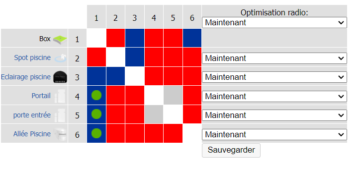

J'ai acheté des detecteurs de mouvementexterieur Zwave Steinel IS-140-2 et j'ai une peripherique FIBARO FGS213 qui est à l'exterieur.
Le Soucis c'est que le detecteur ne capte pas ma box quand je le met à l'exterieur.
Je pensais que le Fibaro servirait de relai et qu'il se connecterait à celui ci mais ca ne fonctionne pas.
En gros le 3 doit communiquer avec le 6
Voici ma table:
table zwave.png (25.53 Kio) Consulté 25902 fois

Pour moi en regardant la matrice, le detecteur de mouvement communique bien avec la Eedomus ...
Tant que c'est bleu = tout va bien.
-> https://www.abavala.com/comprendre-gere ... x-eedomus/

il ne communique que quand je suis pres de la box (j'ai fais l'association tout pres de la eedomus) , quand je l'installe a sa position finale il ne transmet plus rien à la box.

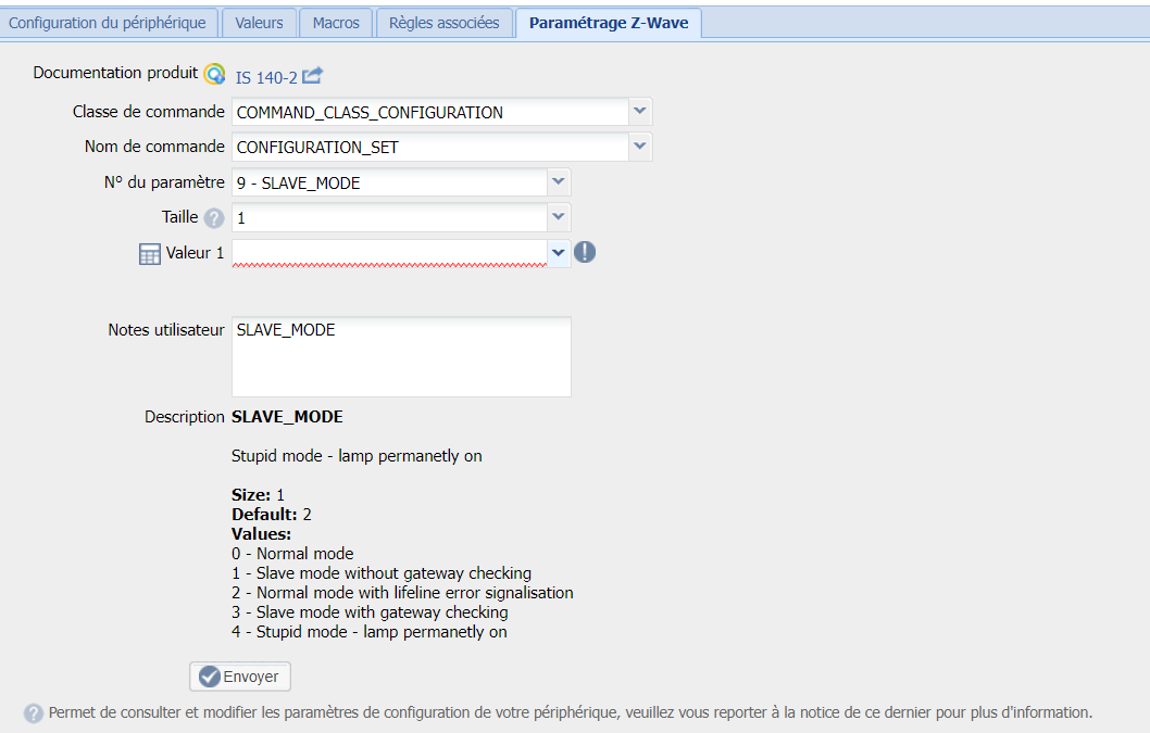

A voir peut être si le paramètre z-wave n°9 "slave mode" (réglé sur 2 par défaut) peut avoir une incidence sur l'intégration en réseau, selon notice :
"Mode esclave (bit 0 =1) :
- uniquement si inclus dans le réseau Z-Wave
- utile pour le contrôle via un capteur tiers
- la lampe/le relais est directement contrôlé via Z-Wave, les capteurs internes ne sont pas utilisés
pour le contrôler"

Bonjour, merci pour votre reponse. Voici une capture des paramètres:
Capture d’écran 2023-09-09 185109.png (50.35 Kio) Consulté 25876 fois
On dirait que c'est sur 1 non?
Est ce que vous savez si cet appareil sert aussi de relai? la notice est très light

Messagepar Fab_Rice » 09 Sep 2023 18:08
Alors perso je n'ai pas (encore) ce produit mais je m'y intéresse pour l'extérieur.
Il ne faut pas trop se fier à ce qui est décrit dans eedomus au niveau des paramètres, j'ai vu à plusieurs reprises certains décalages entre les notices constructeurs et les descriptifs eedomus, les notices semblant plus fiables.
Donc il faut tester pour savoir comment cela répond, bien malheureusement.

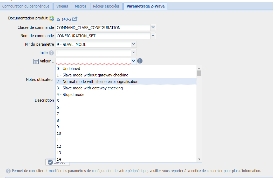

Messagepar gregbm » 10 Sep 2023 07:47
Merci 1000 fois Fab, en passant le mode slave en zero le steinel communique enfin avec le fibaro.
