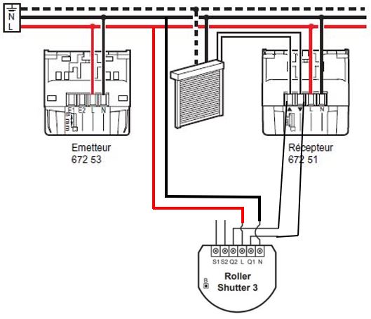

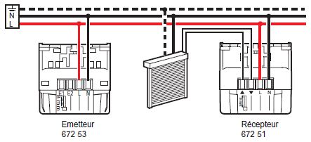

Mon voisin a 10 volets roulants (moteurs filaires) commandés par l'ancien système CPL Legrand:
- module individuel pour chaque volet 67251
- module pour commande centralisée 67253
le schéma de montage est le suivant :
Le système fonctionne parfaitement sauf que l'on ne peut pas commander à distance les volets. Comme il est hors de question de changer les 10 modules, peut on installer (sur les deux volets à commander à distance) des fibaro FGR 223 qui seraient utilisés avec une box Eedomus, uniquement pour lancer des commandes à distance (on obtiendrais ceci) ?

Bonsoir Chris59,
Electriquement oui cela peut fonctionner, le soucis est qu'il n'y aura aucun "verrouillage" (sauf à ajouter deux contacteurs) entre des ordres venant de la commande centralisée et le FGR-223, il pourra donc y avoir un ordre de montée et de descente en même temps, ce n'est pas très bon.
Mais pourquoi que 2 volets ?
Parce que autrement utiliser les entrées E1 et E2 de la commande centralisée 67253 serait peut être plus judicieux

Messagepar jluc2808 » 04 Juil 2023 08:00
oui, la proposition de @Fab_Rice me semble la plus adéquat, si tu reprends la doc du 67253 tu as 2 entrées auxiliaires E1 et E2 sur le 67253 qui acceptent la phase pour montée / descente, dans ce cas tu peux utiliser n'importe quel module qui envoi la phase sur E1/E2 pour piloter tes montées / descentes
https://assets.legrand.com/general/medi ... -00-fr.pdf
pas certains mais d'après la doc une impulsion / contact en 220v sur Ex provoque le déclenchement de mouvement
si c'est bien cela un FGS224 avec entrées IN en phase=220 va donner 2 sorties Q1 et Q2 en 220v qui reliées au bornes E1 et E2 devraient faire le taf, après à toi de programmer le temps de ON sur Q1 et Q2 pour que ça colle avec le fonctionnement du 67253.

Messagepar Chris59 » 04 Juil 2023 20:59
Bonsoir, effectivement, en reliant pendant quelques fractions de secondes la borne e1 ou la borne e2 à la phase, on commande la montée ou la descente de tous les volets. Donc une eedomus avec un FGS224 fera l'affaire.
