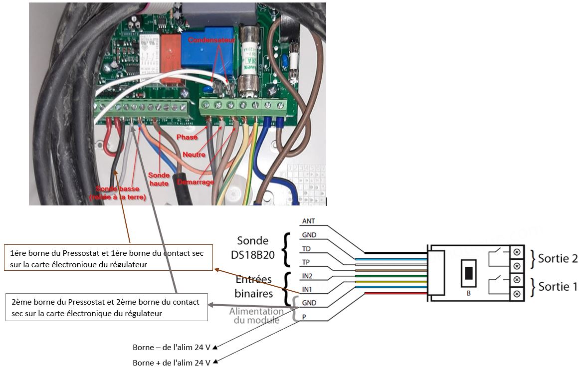

Messagepar Chris59 » 17 Juil 2023 15:29
J'ai récupéré un FGBS-001 et je reprends mon projet :
Voici le câblage que j'envisage de faire :
FGBS-001 et pompe.jpg (110.44 Kio) Consulté 21064 fois
Sur la carte électronique, les fils marron et gris (à gauche), qui correspondent à la commande G1, sont branchés sur le pressostat. La doc du SIMPLEX-UP indique que "la commande G1 peut être connectée à n'importe quel contact sec (flotteur, pressostat ...), qu'il ne s'agit pas d'une ligne de puissance mais d'une ligne à très basse tension". Je me pose plusieurs questions (je précise que je suis un bricoleur et pas un électromécanicien) :
1) en branchant la borne GND du Fibaro, qui est commune avec la borne - de l'alimentation 24V, sur l'un des fils du pressostat (qui relié à la carte électronique) vais-je envoyer du -24V sur la carte électronique ?
2) si mon montage est bon, la fermeture du contact du pressostat, va fermer le contact sec de la carte électronique et le contact sec du Fibaro (IN1 et GND). Comment puis je compter (par heure ou par jour) le nombre de fois, où ce contact sec va se fermer ?
Merci pour vos suggestions
Cdt

Messagepar Fab_Rice » 17 Juil 2023 17:16
Bonjour Chris59,
Alors je commencerai par "rebondir" sur un de tes propos car là oui on est dans de l'électromécanique, voir même de l'électronique et il faut y aller doucement.
De ce que j'ai trouvé sur le coffret SIMPLEX-UP, le bornier G1 doit être raccordé à un "contact sec", c'est à dire que le coffret fourni un voltage qui ne doit pas être "mélangé" avec une autre source.
En clair, tu ne peux pas y raccorder les entrées IN1 ou IN2 sans risquer de "cramer" la carte du coffret et le FGBS-001.
Schéma trouvé sur notice 2014
Ensuite, également de ce que j'ai compris de tes souhaits, tu veux pouvoir surveiller le temps de fonctionnement de ta pompe, là tel quel sans analyser plus le fonctionnement du coffret, tu ne peux le faire que avec une entrée de module 230V raccordée directement sur les bornes moteur du coffret.
Il y a bien sur ce coffret un relai d'alarme, mais je pense qu'il n'est là que pour signaler une surcharge moteur.
Et enfin, tu souhaites pouvoir empêcher un trop grand nombre de démarrage, le moyen le plus simple semble de câbler un contact sec de module en série avec ton pressostat, comme cela les deux pourront couper la pompe.
Un module Qubino ZMNHND1 ou équivalent devrait pouvoir faire l'affaire.
Dis moi si je suis "dans le vrai" concernant ma compréhension de ce que tu veux et on essayera d'aller plus loin ;)

Messagepar Chris59 » 18 Juil 2023 07:28
Bonjour Fab_Rice,
Tu as tout à fait raison, en y réfléchissant, je risque de cramer la carte ou le fibaro, si je les branche ensembles. Tu as trouvé la bonne doc pour le coffret Simplex-Up.
Hier soir, j'ai mesuré entre les deux fils branchés sur le pressostat et arrivant de la partie G1:
14,35 V (DC) lorsque le contact est ouvert
0,3 mA lorsque le contact est fermé
Le simple fait de mettre le multimètre en mode ampèremètre pour faire la mesure entre les deux fils, suffit à fermer le contact sec et à démarrer la pompe.
Comme j'ai un FGBS-001 qui ne sert à rien, j'aimerais bien l'utiliser dans le montage.
Je pourrais peut être mettre un relais dont l'alimentation serait connectée sur les bornes U1 et N (en parallèle de la pompe). Je pourrais connecter les bornes IN1 et GND du Fibaro, sur les bornes contact sec du relais. De cette façon, lorsque la pompe démarrerait, le relais serait activé et fermerait le contact sec du FGBS-001.
Maintenant, comment fait on pour compter le nombre de fermeture de ce contact ? J'ai regardé un peu la doc Eedomus mais je n'ai pas trouvé de tuto vraiment explicite (j'ai peut être mal cherché).
Il restera ensuite à trouver comment faire une protection, en utilisant les sorties 1 ou 2 du FGBS.
Merci pour les suggestions.

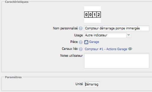

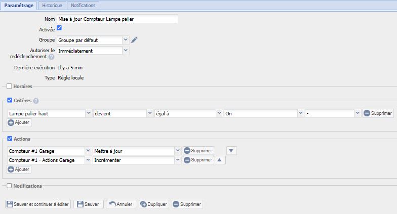

En attendant de recevoir le relais, je me renseigne sur les compteurs dans Eedomus. J'ai testé le plugin "Mes compteurs" (dans le Store Eedomus) en le configurant comme suit :
Puis j'ai fait une règle (ci-dessus), en essayant de compter le nombre de fois où une lumière du palier s'allumait (pour simuler le FGBS) mais je n'ai pas réussi à voir une incrémentation du compteur.
J'ai l'impression que je n'ai pas choisi le bon plugin, car celui-ci a une fréquence de requête de 1 min. Or lorsque la pompe démarre, suivant la consommation d'eau, elle peut fonctionner pendant 20 secondes ou 5 min et sa fréquence de démarrage peut varier de toutes les min à 1 fois par heure. De ce fait, avoir un plugin qui se met à jour toutes les minutes ne conviendra pas.
Il me faudrait un compteur simple, qui compte le nombre de fois où cette lumière s'allume, dont la mise à jour soit déclenchée par l'allumage de la lumière. Ce compteur devrait ensuite donner une alerte, si on atteint une fréquence d'un allumage toutes les 2 min.
A suivre ...

Re: Nombre de démarrage et durée de fonctionnement
Messagepar opa95 » 19 Juil 2023 09:00
Bonjour chris59
Si tu utilises un plugin en fonctionnement "normal", tu ne pourras pas réagir à des événements arrivant à une période inférieure à la minute (c'est inhérent au fonctionnement de la box).
Pour pouvoir réagir plus vite, il faudrait utiliser des règles qui vont activer le compteur à chaque passage de l'état off à l'état on; je pense que ça marche car mon eedomus est capable de suivre des puissances toutes les 12 secondes (envoyées par un capteur OWL).
Sinon, il faut un dispositif électronique externe ou un esp... :)
Messages : 998
Messagepar Chris59 » 19 Juil 2023 11:11
Bonjour opa95,
Je suis d'accord avec toi sur la mise à jour via une règle, j'ai mis comme actions :
"Compteur démarrage pompe immergée" "Mettre à jour" lorsque la lampe palier haut devient On
Et dans la configuration du périphérique du "Compteur démarrage pompe immergée", dans la partie Fréquence de la requête, j'ai indiqué 0 (pour la désactiver).
J'avoue que quelque chose m'échappe ...

Messagepar Chris59 » 19 Juil 2023 16:33
Je suis une bille, je n'avais pas vu que pour faire fonctionner le plugin Mes Compteurs, il faut configurer également la partie Action, ce qui donne comme règle :
Compteur 1.jpg (35.15 Kio) Consulté 20894 fois
et ainsi, à chaque fois que j'allume la lampe, le Compteur s'incrémente. Merci pour le plugin mais une petite doc ou un tuto serait pratique pour les débutants.
Je n'ai plus qu'à récupérer le relais et retourner à mon comptage de démarrage de pompe.
Messagepar opa95 » 19 Juil 2023 16:47
Bonjour Chris
Ne serait-il pas plus correct d'incrémenter le compteur avant de mettre à jour le résultat? :)
Messages : 998
Messagepar Chris59 » 20 Juil 2023 07:50
Bonjour opa95,
J'ai mis la charrue avant les bœufs, tu as tout à fait raison :lol:
J'ai inversé l'ordre des actions dans la règle.
