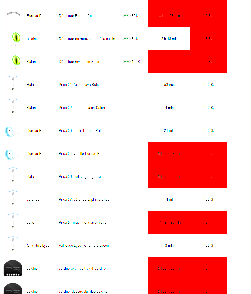

voilà , je ne sais plus quoi faire ...
mon réseau z wave ne répond plus ... j'ai fait des exclusion , inclusion ... je ne sais plus quoi faire ..;

Tu as essayé de :
- redémarrer la box
- changer l'alimentation
- réinitialiser la box
Re: Help ! !
Messagepar woodrunner » 25 Mai 2023 21:59
Salut ,
- effectivement j'ai
- redémarré plusieurs fois ma box ;
- si je reinitialise celle ci j'ai peur de tout perdre ...
- je vais voir du cotés de l'alim ...
sinon, je pense vers l'achat une nouvelle box je pense non ?

En cas de remise à zéro, le backup est en ligne, tu ne perdras rien, voir procédure :

Messagepar woodrunner » 28 Mai 2023 23:03
Hello ,
merci pour ton retour ... ;
j'ai l'impression que tout reviens petit à petit ...
- j'ai effectivement changer l'alim de la box et depuis ce soir j'ai mes lumière qui fonctionnent à nouveau avec mon capteur de mvt - mes volet qui descendes à nouveau tout seul ... bizarre ...
- seul petit bémol mes prises néo cool cam ... elles sont in - gérable ...

Messagepar woodrunner » 28 Mai 2023 23:09
Hello , merci pour ton retour ,
- j'ai effectivement changé l'alim et ... bizarre aujourd'hui j'ai l'impression que tout revient petit à petit ... je n'y comprend plus rien ... même mes plage horaires étaient bloqués ... :roll: :roll:

Messagepar rover820i » 31 Mai 2023 13:14
L'alimentation est un problème connu ; il faut la remplacer avec une autre 5V/2A pour être tranquille. Les symptômes que tu décris arrivent souvent lorsqu'une alimentation arrive en fin de vie et n'arrive plus à donner assez d'énergie pour alimenter l'ensemble du système.

Messagepar eedomusbox » 31 Mai 2023 15:05
une fois, j'ai un périphérique qui déconnait et la box n'aimait pas, j'avais beaucoup d'erreur.
J'ai viré ce périphique et tout est rentré dans l'ordre

Messagepar ARTNOW » 31 Mai 2023 16:12
Salut moi perso je suis en 5 v 3 Ampères ,prévoyant ;)

Messagepar woodrunner » 01 Juin 2023 09:05
Hello tout le monde ,
j'ai encore 3 prise que je n'arrive plus à inclure et bizarrement ce sont toutes des néocool ....

Messagepar rover820i » 01 Juin 2023 13:30
Tente une remise à l'état d'usine pour une prise, pour tester :
1. Plug the power plug in the socket.
2. Press and hold the button for 10 seconds, the LED light flashes.
3. Release the button.  When the power plug is reset completely, The LED light will flash on and off with dark alternately five times within 2 seconds.
