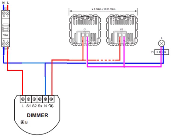

Aujourd'hui je mets en marche une lampe dans mon entrée, en utilisant des détecteurs de présence Legrand (ecodetecteur078458 2 fils : 110 à 230 V, 3W à 250W) et tout fonctionne correctement.
Lorsque je vais dans l'entrée au milieu de la nuit, je souhaiterais que cette lampe s'allume avec seulement 10 ou 20 % de sa puissance, pour éviter d'être ébloui. Je pense utiliser pour cela un Fibaro FGD 212 et je voudrais savoir si le branchement suivant est correct et si le fait que le Fibaro alimente les détecteurs avec un courant faible peut les gêner ?
FGD 212 et detecteur.jpg (34.13 Kio) Consulté 17629 fois

Messagepar Chris59 » 06 Juin 2023 17:33
Voir le sujet "Détecteur de mouvement piloté par FIBARO FGD212" pour avoir la suite des discussions

Messagepar opoma » 09 Juin 2023 07:30
J'ai l'impression que c'est compliqué.

Messagepar Chris59 » 03 Juil 2023 11:11
Le sujet est résolu, voir les messages dans le sujet "Détecteur de mouvement piloté par FIBARO FGD212"
