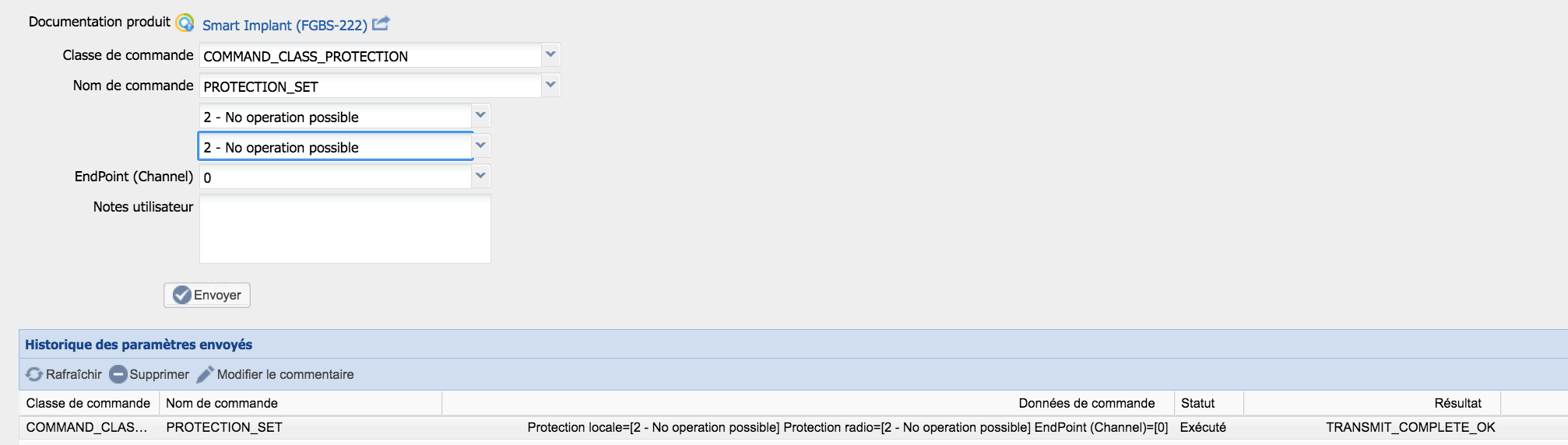

Pour information, je pense avoir trouvé comment faire pour séparer l'association standard entre le IN1 et le OUT1. Cela permet de ne pas déclencher un action si il se passe quelque en entrée, et faire faire le scénario via l'eedomus par exemple.
En lisant la doc, je vois que cela n'est pas possible de faire de même pour l'OUT2 avec la configuration eedomus.
Capture d’écran 2023-02-02 à 18.31.45.png (108.83 Kio) Consulté 34867 fois

Messagepar lougarou60 » 05 Fév 2023 10:03
« Séparer l’association IN1 / OUT1 ; IN2 / OUT2 » ??
Je ne sais pas de quoi il est question ; jamais été confronté au problème

Messagepar Jcm78 » 08 Fév 2023 07:01
Oui, typiquement, le SmartImplant exécute l'action OUT1 suite à un changement d'état sur IN1. C'est ce qu'il se passe par défaut dans la configuration.
Dans mon cas, je veux séparer IN1 et OUT1, car OUT1 est une action simple pour ouvrir/fermer, IN1 et IN2 sont tous deux présents pour contrôler si les vantaux du portail sont ouverts ou fermés.
En résumé, en supprimant le polling et en configurant le smartImplant, c'est tout à fait possible :-)
