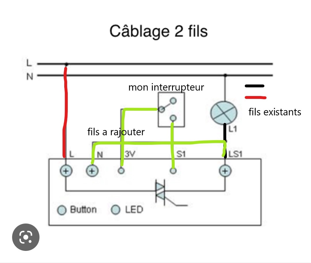

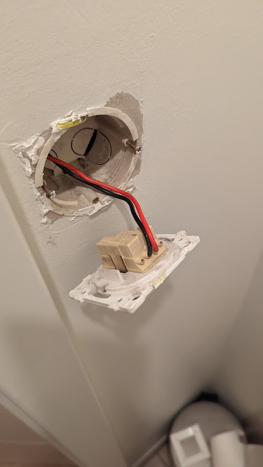

Pouvez-vous m'aider à savoir comment Raccorder ce module svp ?
J'ai un interrupteur avec 2 fils, certain me disent que c'est un coupage de phase...
J'ai mis une photo de l'interrupteur et le schéma du câblage..
Une aide svp

Bonjour maraenui67 , tu ne pourras pas utiliser ce boitier car pour fonctionner il a besoin du neutre et vue les fils dans ton boitier tu as la phase et le retour lampe. Au niveau de ta lampe tu as donc forcément le neutre et le retour qui arrive via ton interrupteur. ;)

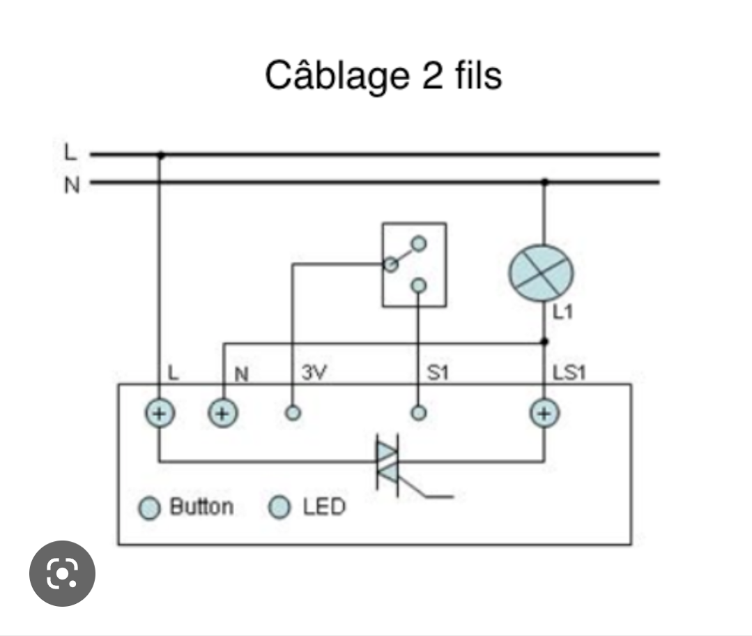

Mais ce module peut être utilisé sans neutre d'après la documentation, c'est pour cela, j'ai pris le schéma 2 fils (il y en avait un autre schéma 3 fils)
est-ce que le montage ci-dessous est bon ? les fils noir et rouge sur la borne L et LS1 et l'interrupteur existant sur le 3v et S1

Effectivement la notice et les différents sites fournisseurs de domotique présentent ce montage 2fils et donc sans neutre. Le cablage que tu décris au dessus me semble correct
Néanmoins, il serait peut être souhaitable de procéder à l’inclusion propre du module dans le réseau zwave avec une vraie alimentation Phase/Neutre en mode bricolo et à proximité de la box
