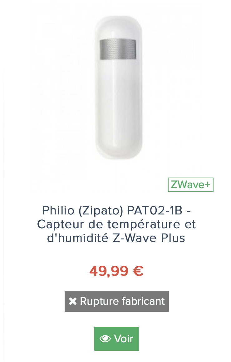

Herver a écrit:Sinon va falloir que je le change pour un contacteur d’ouverture et temp et hydro! Une ref?
Je possède le capteur suivant qui fait température et hygrométrie installé en salle de bain pour lancer la grande vitesse de ma VMC quand il y a trop d'humidité mais malheureusement Domotique Store l'indique comme étant en rupture.
Il fonctionne parfaitement avec eedomus, j'ai vu qu'il y en avait encore 3 sur le site de Amazon...
Salut je confirme j'ai le meme dans ma salle de bain pour gérer l'extracteur d'air et il fonctionne très bien ;)
