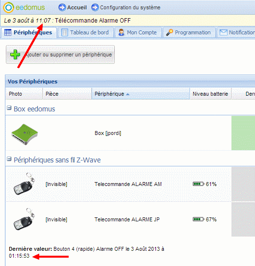

DEUX petits problèmes simplement avec les télécommandes Zwave.me 4 boutons :
- 1) quand j'appuie sur un bouton de la telco, l'heure d'appui est complètement fausse dans "Accueil > configuration du système", alors qu'elle est juste dans les"Notifications". Bref l'heure Eedomus semble juste. A tout hasard, j'ai vérifié le fuseau horaire et re-sauvé dans "Mon compte", sans résultat. Ce bug d'affichage est reproductible chez moi, aussi souvent qu'on veut et ne touche pas les autres périph.
Je joins une photo écran montrant le problème (appui du bouton à 11H07 réels, télécommande marquée appuyée à 01H15...)
Bug affichage heure
- 2) Le bouton 3 de la telco Zwave.me a un comportement bizarre, sur les 2 telcos reçues hier aussi. Quand on appuie sur le bouton 3 en rapide, la valeur reçue par Eedomus est un "double clic sur bouton 1" ; j'ai pensé au départ que mon bouton 3 ne marchait pas en testant ma règle :) Et puis j'ai changé la règle pour tester le bouton 3 par "Devient égal à "Bouton 1 (double clic)". Pas vraiment gênant, mais bizarre quand même... Je n'ai pas encore fait de test de portée sur cette telco.

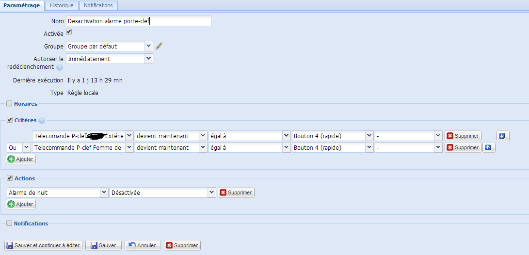

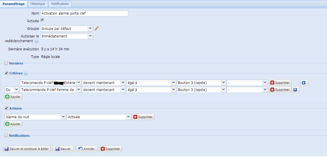

J'ai créé une règle pour l'activation de l'alarme avec un appui court sur le bouton 3 et une autre règle pour la désactivation de l'alarme avec un appui court sur le bouton 4.
Même en étant à 2 mètres de la box, le déclenchement des règles se fait de manière aléatoire.
J'ai essayé de changer les boutons ou le type d'appui (double clic, appui long) , le fonctionnement est toujours aussi aléatoire avec les 2 télécommandes.
Quelqu'un a t-il une idée?
regle activation
regle desactivation

Après vérification j'ai un comportement bizarre sur les 2 télécommandes.
Seul le bip rapide et maintenu sur le bouton 1 et 3 fonctionne correctement.
Un appui rapide sur le bouton 2 est interprété comme un double clic sur le bouton 1.
Un appui rapide sur le bouton 4 est interprété comme un double clic sur le bouton 3.
Un double clic sur le bouton 1 correspond à un bouton 2 rapide.
Un double clic sur le bouton 3 correspond à un bouton 4 rapide.
Un appui ling sur le bouton 2 donne la valeur 25.
Du grand n'importe quoi.
