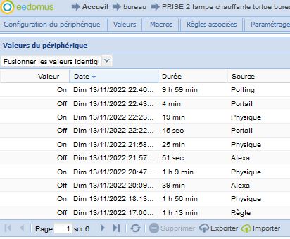

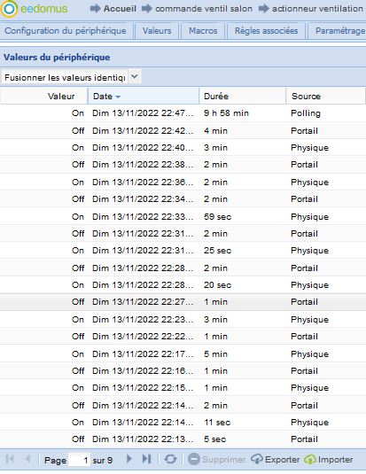

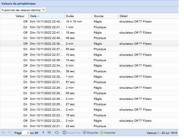

Depuis quelques jours, j'ai des actionneurs fibaro qui deviennent fou il s'allume tout seul Interrupteur (FGS213) pour une moteur de ventilation d'air chaud de la cheminée et un autre pour le circulateur d'eau du chauffage de la maison , Wall Plug (FGWPE) pour une lampe, Interrupteur simple (FGS212) pour l'ouverture de la porte du garage .
Dans la nuit de vendredi à samedi a 2h30 les actionneur se sont activés seul et ont allumés les équipements du coup la porte de garage c'est ouverte et les lampes et la ventilation,circulateur.
Celui du circulateur d'eau pour mon chauffage s'allume tout seul mais comme j'ai une règle de température la box l’éteint mais il se rallume peu après.
Même lorsque je les éteints avec mon application ou le pc ils se rallument toutes seules sans pouvoir déterminé comment.
La seule choses que je sait c'est que c'est marque en "physique" sur la page de l’actionneur.
cela et intempestif il n'y a pas de logique de temps cela peut être 2 mn ou 15 mn.
hier soir j'ai chercher et j'ai coupé la box eedomus et l’actionneur de la cheminé c'est quand même allumé sans la box je ne comprends pas comment cela est possible.
avez-vous une idée d’où cela pourrait venir ?

Il est conseillé de désactiver le polling.
https://doc.eedomus.com/view/Polling_Z-Wave

Messagepar lineane51 » 16 Nov 2022 09:16
Problème résolu :) suite à la désactivation du polling des modules fibaro .
grand merci !!
