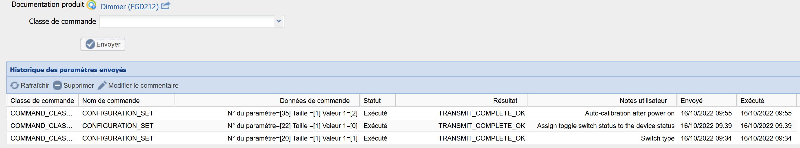

Le montage fonctionne. J'ai paramétré le dimmer en p20=1 et p26=1.
Dans le salon (même pièce), j'ai placé un motion sensor FGMS-001 que j'ai paramétré en p02=0 et p03=0.

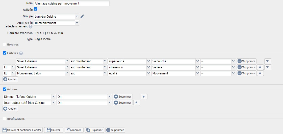

Voici les deux règles:

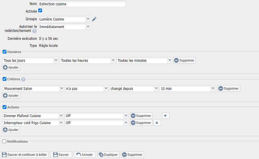

Règle Allumage cuisine sur mouvement
Regle extinction cuisine
Si la règle d'extinction semble fonctionner, celle de l'allumage ne se réalise pas (ou plus, puisque qu'elle s'était activée au début d'après l'historique).
Aujourd'hui, je bloque après avoir essayé plusieurs paramétrages différents et règles. Avez-vous une idée de résolution svp ?

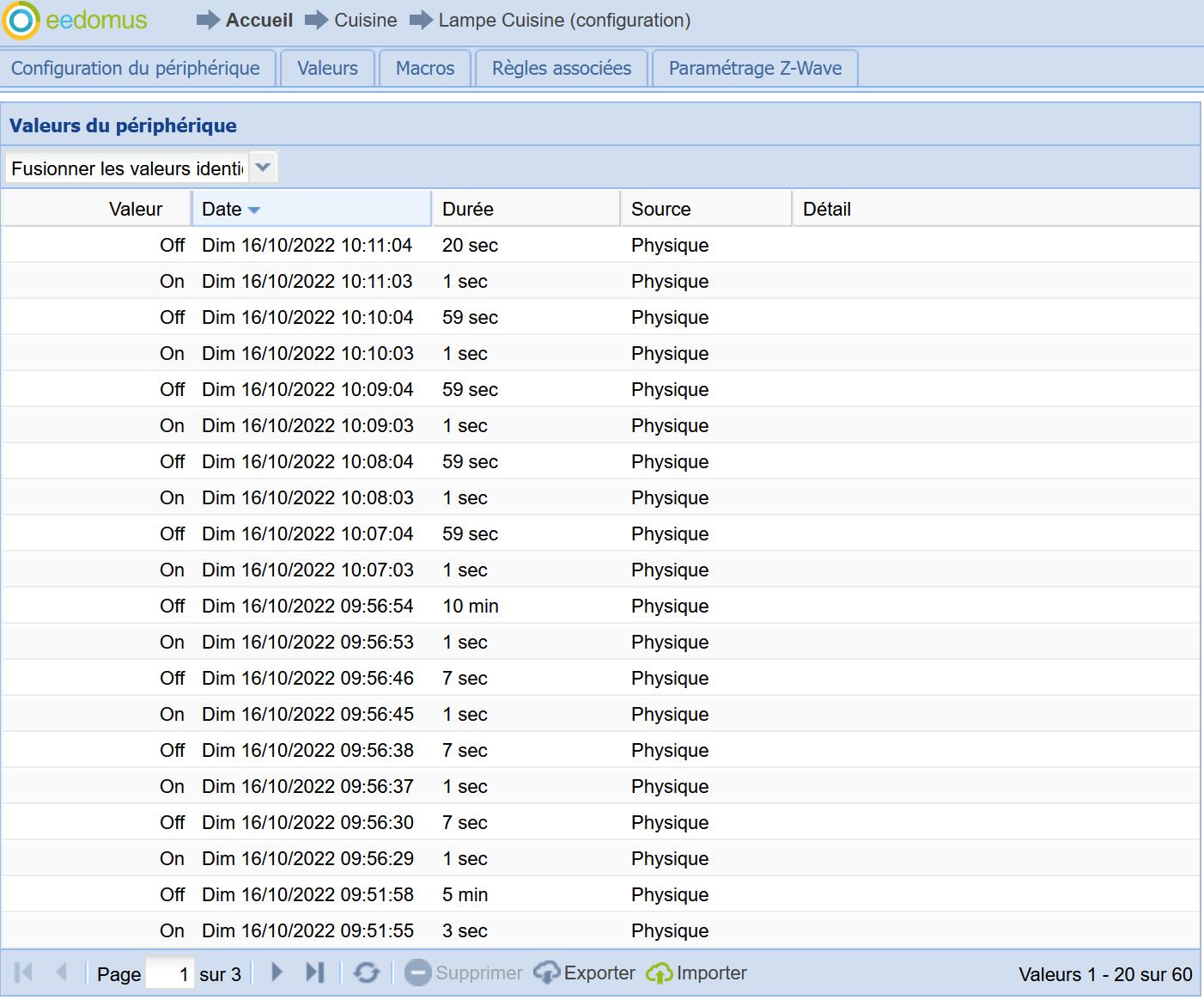

Pas de réponse encore, et j'ai fait évoluer le montage: plutôt que de me dépatouiller avec le va et vient, j'ai choisi de le transformer en interrupteur simple.
Le montage est ok, j'ai réadapté les règles et les paramètres.
Désormais, il s'allume et s'éteint sans que je ne comprenne pourquoi: l'alimentation du module est continue, les branchements sont bien connectés.
La source des valeurs est le "physique", mais changer le statut physique de l'interrupteur ne change pourtant rien (ce qui est aussi étonnant puisque je pense avoir bien paramétré l'ensemble).
Je suis à court d'idées. Si quelqu'un a un début d'explication à ce souci, je suis preneur, merci.

Messagepar lougarou60 » 16 Oct 2022 18:19
Bonsoir
Sur le principe si ton déclencheur c’est le mouvement salon, tu devrais écrire la règle d’allumage :
Soleil extérieur EST supérieur à se couche
ET Soleil extérieur EST inférieur à se lève
ET mouvement salon DEVIENT MAINTENANT égal à mouvement
J’ai pas testé, mais je te suggère d’essayer et de revenir si ce n’est pas concluant

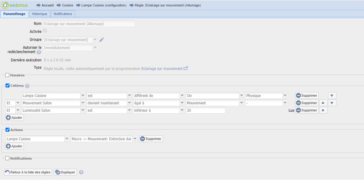

Merci pour ta réponse: il semble en effet que l'action demandée soit importante. Finalement, j'ai changé l'interrupteur biphase pour un bouton poussoir (schneider les deux). Surtout, j'ai utilisé une règle de programmation proposée par Eedomus: miracle, ça fonctionne !
Règle pré-programmé éclairage sur mouvement
La règle se base sur l'intensité de la luminosité pour demander le déclenchement, au lieu des phases de la journée, ce qui est peut être moins aléatoire pour la programmation. Surtout, il actionne une macro d'allumage, alors que je me contentais de demander de mettre sur ON les interrupteurs (du va et vient). J'igonre si cela est déterminant pour le bon fonctionnement de la règle.
