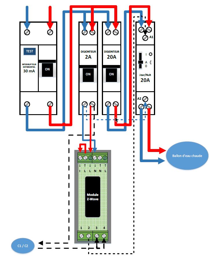

Je souhaite suivre le présentation suivante :
https://blog.nord-domotique.com/gestion ... domus/?amp
Je vais prendre la solution 2 car madame aime bien son bouton marche forcé.
Le soucis est sur le schéma que j'ai du mal a comprendre.
La borne C1 / C2 du compteur ou relais de découplage qui est branché sur le Relay switch doit aller au compteur EDF ? Est ce le compteur Linky ? comment puis je garder la fonctionnalité de la solution 2 sans avoir les bornes C1/C2 dur compteur
Merci de votre aide .

Messagepar opa95 » 03 Oct 2022 10:52
Bonjour ChristopheL77
Il faudrait vérifier comment est ton tableau électrique actuellement.
Si tu as déjà un contacteur HP/HC et si tu as une possibilité de marche forcée, c'est très probablement que la liaison entre les bornes C1/C2 du Linky et le contacteur est faite, sauf si l'électricien n'a pas fait son boulot.
Les fils correspondant aux contacts sont donc ceux qui arrivent à la commande de relais du contacteur : il n'y a pas ce trou à faire.
Pour réaliser le schéma proposé, il faudrait que ces 2 fils soient ramenés au niveau du relais Zwave et que les sorties du Zwave soient utilisées pour commander le relais.

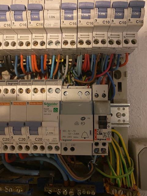

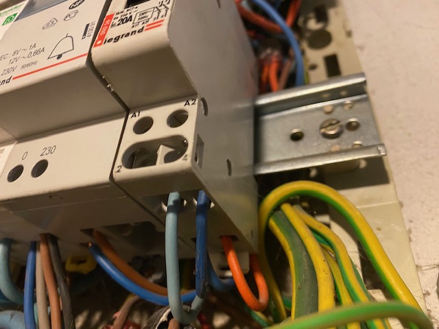

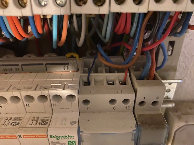

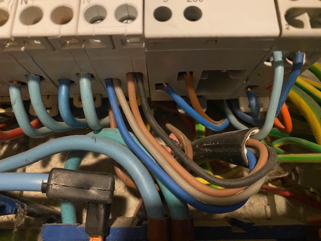

Messagepar ChristopheL77 » 04 Oct 2022 07:48
J'ai pris des photos de mon tableau électrique et surprise je ne vois pas le fusible de 2 Ampère.
J'ai bien le fusible de 16 ou 20 ampères (pas encore identifié quelle fusible). J'ai regardé le boitier à coté du contacteur HC/HP 20Ampère , c est un transformateur 230V vers 12V/8V pour la sonnerie.
Donc il faut que je rajoute le 2Ampere ?
Ci joint le tableau

Messagepar opa95 » 04 Oct 2022 08:26
Normalement l'arrivée du compteur Linky devrait être le fil orange en bas à l'arrière sur la vue 3 et le fil bleu correspondant devrait venir du disjoncteur de protection (un des 10A ou 16A). L'électricien n'a pas monté de 2A (ils sont chers et il n'y a pas trop de place dans le tableau).
Il faut repérer le disjoncteur qui protège la bobine : en mode HC mesurer la tension aux bornes de la bobine ou observer la conso quand on coupe un des disjoncteurs 10A ou 16A ou bien suivre le fil bleu si c'est possible.
Il n'est pas non plus impossible que le bleu et l'orange aient été inversés.

Messagepar ChristopheL77 » 04 Oct 2022 09:09
Ok , merci OPA95 de votre réponse
je vais donc mettre un testeur sur le A1 et A2 et couper fusible après fusible pour connaitre le 16 ou 20A qui protège le tout.
En reprenant ce que j'ai trouvé je ne vois pas comment brancher le Zwave

Messagepar opa95 » 04 Oct 2022 09:40
Bonjour ChridtopheL77
Tu dois pouvoir utiliser Fibaro (Zwave) ou un Shelly (20€) en suivant les indications de
https://www.domo-blog.fr/comment-connec ... economies/
Si tu veux conserver une action du Linky, il faut relier la sortie du Linky à l'entrée SW du Shelly.
