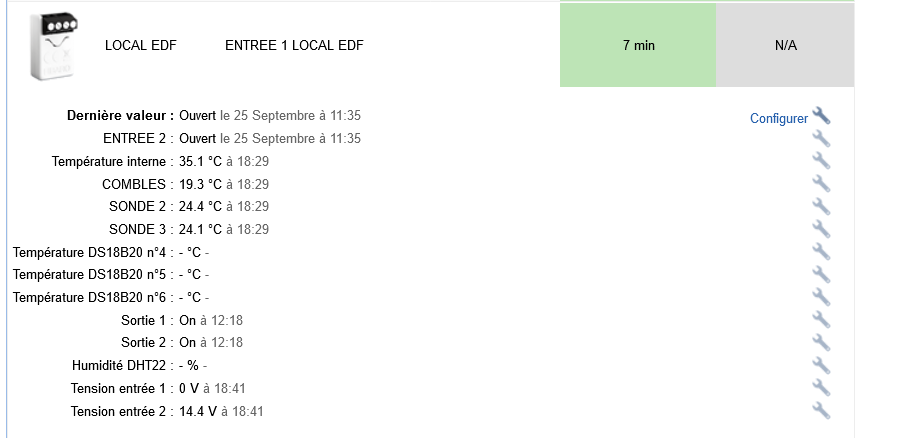

je rencontre un problème avec l'un de mes modules FIBARO FGBS-222 qui ne me remonte plus l'état de mes entrées 1 et 2 malgré que la tension au bornes de mes contacts semble correct à savoir:
14.36V quand mon contact est ouvert et 0 quand il est fermé mais entrées restes ouvertes,
suite divers essais paramètre 20 et 21 ainsi que ceux liés aux entrées je n'ai pas trouvé et aprés avoir fait un reset au module puis exclusion et ré-intégré pas de changement,
Je constate que la date et l'heure à coté de mes entrées reste figé à la date de la réintégration.
Dans l'attente de vos idées... ;)

Dans FGBS 222 les entrées 1 et 2 permettent soit entrée contact soit entrée tension ; configurables par les paramètres 20 et 21
Le screen que tu joins montre un rafraichissement au jour J à 18H41 des entrées tension
Il est donc probable que tes paramètres 20 et 21 définissent une entrée en tension
