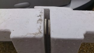

Par contre, la solution Reed est très fiable, pour ma part, je les ai pris chez TME, moins cher (5€) et surtout plus petit donc discret. Pour détecter l'ouverture / fermeture de mon portail, je suis parti sur cette solution http://www.tme.eu/en/details/cks-51/reed-sensors/#, couplé à un FGS221.
Cela fonctionne parfaitement et le système est quasi invisible car je les ai intégrés dans le portail. D’ailleurs le plus dur a été de faire passer le câble dans le portail...
