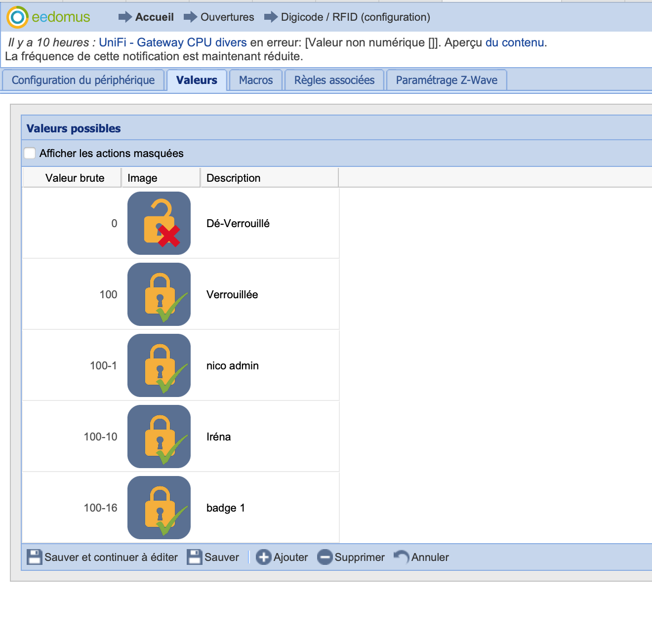

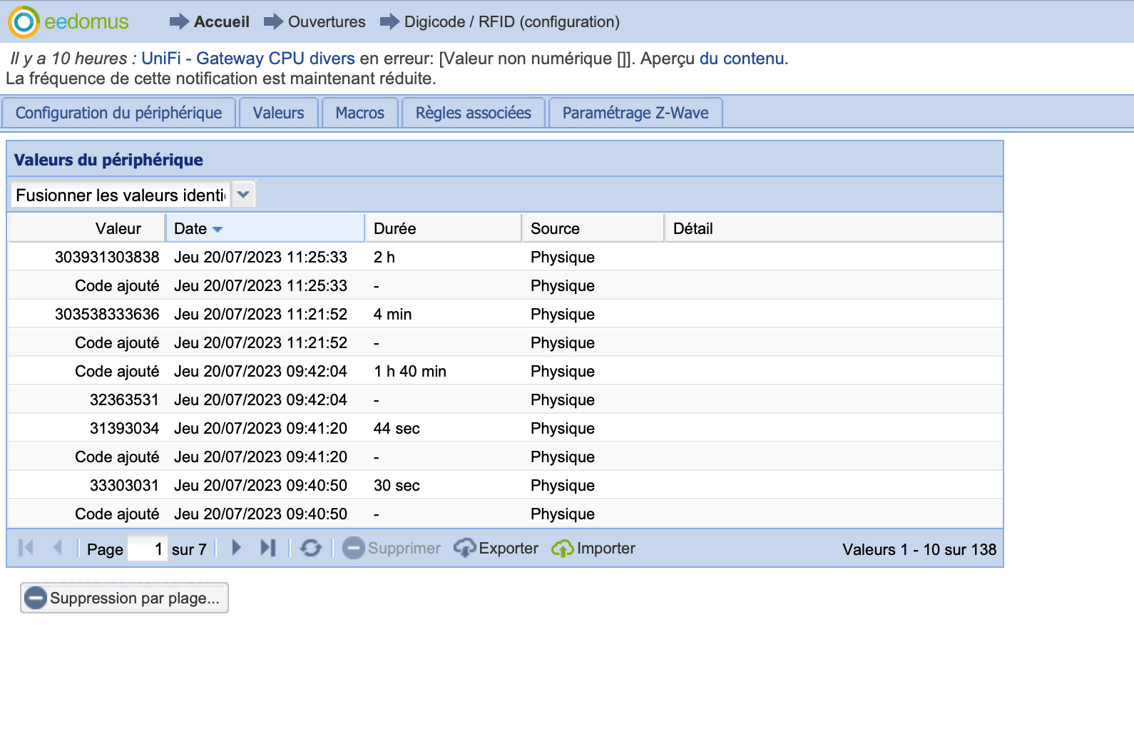

Messagepar eedomus choisy » 20 Juil 2023 12:27
Bonjour à tous, petite remontée de sujet.
Je suis en train de paramétrer le clavier isurpass, grâce à vos précédents messages j'ai bien réussi à inclure les users et les badges.
Par contre je n'ai aucun retour sur l'eedomus lorsqu'un user tape son code.
J'ai rentré manuellement les valeurs comme vous l'avez indiqué:
100-1 pour le user 1 avec un nom correspondant au user
Mais rien ne se passe lorsque je tape le code, mis à part le déverrouillage de la porte.
Seul apparaissent les inclusions de codes que j'ai fait en passant par le clavier.
Merci pour votre aide !
