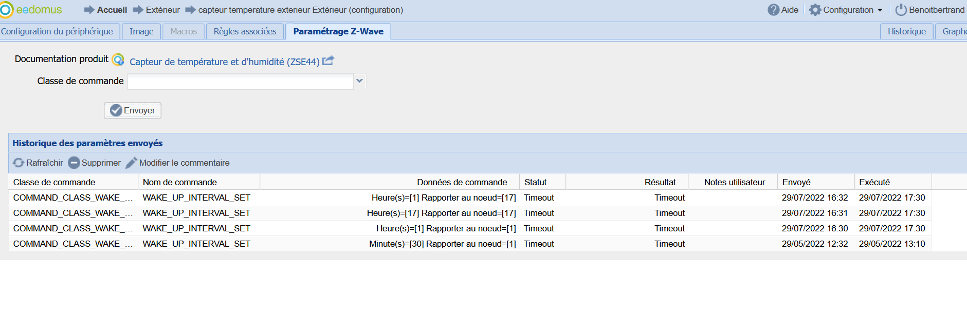

Desolé pour la question bete... mais je ne comprends pas comment faire pour parametrer ma sonde de temperature...
J'aimerais ralentir la frequence d'emission car elle m'envoie la temperature toute les 10s et la batterie se vide en 1 mois... c'est pas terrible
j'ai essayé ça mais apparement ça ne marche pas
Capture d’écran 2022-07-29 181840.png (86.58 Kio) Consulté 17430 fois
quelqu'un peu m'aiguiller??
merci d'avance
Benoit
Ben34
Messages : 78
Inscription : 04 Août 2021
Re: parametrage z-wave
Messagepar Fab_Rice » 29 Juil 2022 17:38
Bonsoir Ben,
Tu as exploré toutes les pistes ICI chez Zooz ?
Apparemment paramètres 16 & 17
