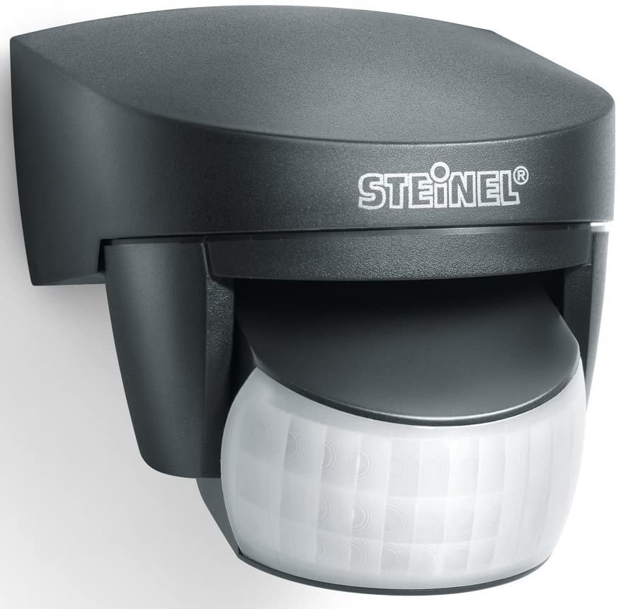

Je me permet de vous contacter car je possède 2 détecteurs Steinel IS 140-2 qui font: détection de mouvement + mesure de luminosité et allumage d'une lumière.
Régulièrement ils arrêtent de me remonter certaines infos, la seul solution que j'ai est de couper et remettre le courant.
Est-ce que quelqu'un d'entre vous a rencontré ce problème avec ces détecteurs ?
Merci pour votre aide
PS: j'ai déjà testé la ré-inclusion des 2 détecteurs

J'ai le projecteur et de temps en temps effectivement çà bugue.
Je coupe le courant et tout redevient normal mais ça reste malgré tout assez rare.

Moi, c’est tout les 2 jours [FACE WITH LOOK OF TRIUMPH]
Et parfois plus
Allô le support eedomus est-il possible d’avoir un retour, car le service « premium » est juste en existant

A tout hasard dans les paramètres Z-wave, il n'y aurait pas un paramètre à modifier (style mise en veille Z wave etc ? )

Après de longues recherches et la découverte d'un mode d'emploi plus complet, j'ai trouvé un paramètre à désactiver:
Le N°9 SLAVE MODE à mettre à 0
Depuis ce changement ça fait 2 jours que les détecteurs n'ont pas décrochés et leur détection de mouvement est même plus précise.
Si j'ai bien compris, ce paramêtre permet de définir un projecteur maitre et le comportement des autres projecteurs dans le réseau.
Je vous tiendrais au courant si il y a un nouveau décrochage...
