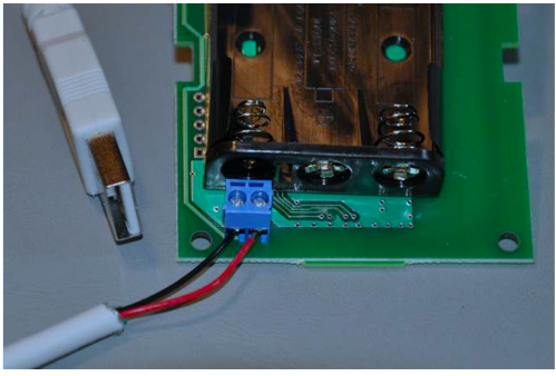

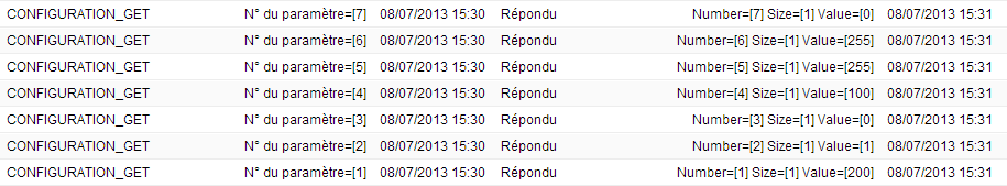

Messagepar domaboul » 08 Juil 2013 14:32
pour l'alim, un cable usb sur un chargeur USB (500ma) branché comme ca :
pour les parametres :

Messagepar stef2cr » 08 Juil 2013 18:58
Je rejoins l'avis d'Aurel sur la fiabilité des capteurs.
Reste figé, la pile dure de 2 a 3 mois, il faut que j 'essaye de les alimenter en direct...
Merci pour les paramètres

Messagepar aurel » 09 Juil 2013 08:24
Merci domaboul, je vais tenter une exclusion inclusion et tes paramètres.

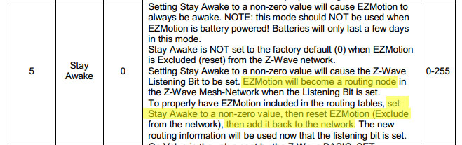

Messagepar domaboul » 10 Juil 2013 15:09
pour que tout fonctionne bien il faut :
inclure,
changer le parametre 5,
desinclure
et reinclure, et changer les autres parametres le cas echeant.
extrait de la doc :
un fois tout bien effectué (et apres optimisatiopn reseau) vous verrez le detecteur comme noeud Zwave :

Messagepar Zyoup » 06 Sep 2013 15:51
Bonjour ,
Je viens de passer un de mes 5 Ezmotion sur secteur , avec mise a jour du parametre 5 diffrent de 0.
La statbilité semble effectivement nettement plus correcte et les decrochages , pour l'instant inexistants.
En revanche , je n'ai pas desinclu et re-inclus .
Quel est l'avantage que le Ezmotion deviennent un noeud reseau ? il repete les signaux aux autres periph ? comme les prises actioneur , ou les actionneur fibaro ? c'est ca?
Si mon reseau fonctionne deja correctement , est ce necessaire de le passer en noeud ?

Messagepar domaboul » 11 Sep 2013 21:11
Je viens de regarder par curiosité, je n'ai pas eu de plantages depuis leurs instalations (sur secteur) il y a plus d'1 an.
pour l'inclusion/reinclusion, je ne sais pas si c'est important, mais la doc le suggere.
concernant le noeud reseau, tu as bien compris. les modules deviennent relai zwave.
j'imagine qu'avoir un reseau mieux maillé ne peux pas faire de mal.
