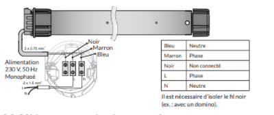

Bonjour a tous
suite au remplacement de mon moteur de volet roulant par un delta dore tymoov sans fils
je voudrait l inclure dans ma box eedomus avec un module fibaro
le moteur n'a que 3 fils Phase, neutre et un fil pilote pour un bouton poussoir
j'aimerai utiliser ce fil pilote rn y branchant un module fibaro fgs-212 ou 214
Raccorder mon fil pilote sur Q et alimenter le in par une phase
je ne sais pas si ca pourrait fonctionner
Moteur tymoov
Capture d’écran 2021-12-10 181145.png (56.07 Kio) Consulté 35754 fois

Re: Raccordement volet roulant delta dore avec module fibaro
Messagepar dom456 » 10 Déc 2021 18:56
merci de ta réponse
le moteur est équipé de trois fils
un marron la phase
un bleu le neutre
un noir qui n est pas branché destiné a un bouton poussoir pour une commande manuel
le moteur fonctionne actuellement avec 2 fils de branchés
la phase (marron)
et le neutre (bleu)
le noir n 'est pas raccordé
c'est un moteur qui est commandé directement sans fils technologie X3D delta dore

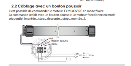

Messagepar dom456 » 10 Déc 2021 18:59
Raccordement actuel
Capture d’écran 2021-12-10 185834.png (41.56 Kio) Consulté 35750 fois

Messagepar smog » 10 Déc 2021 19:11
Ok .
Donc ton volet fonctionne par des impulsions sur le bouton poussoir par alimentation d'une phase sur le fil noir.
Donc théoriquement oui tu dois pouvoir simuler ces impulsion avec un module contact sec et un paramétrage adéquat.
