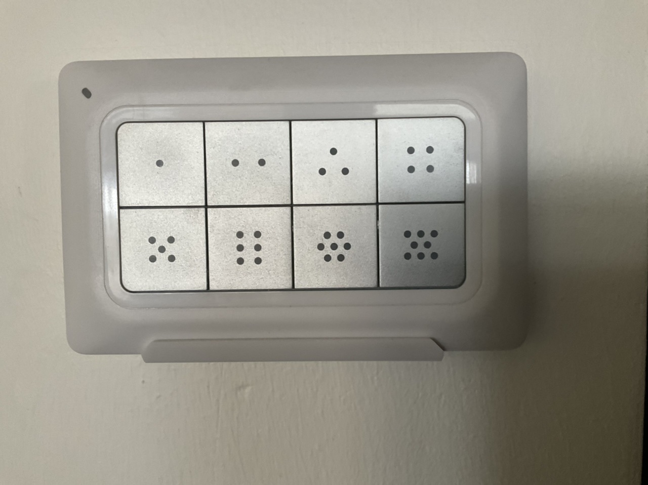

Tant qu’à commander des prises Z-wave, autant le faire avec une télécommande Z-wave. Personnellement j’utilise une Remotec Scene Master ZRC-90 qui peut être posée sur un meuble ou accrochée au mur (on peut toujours la déclipser).
Elle est composée de 8 boutons ayant chacun 4 fonctions soit au total 32 actions possibles.
Voici un sujet qui te renseignera : viewtopic.php?f=5&t=7676&hilit=+Remotec
Voici à quoi elle ressemble :
