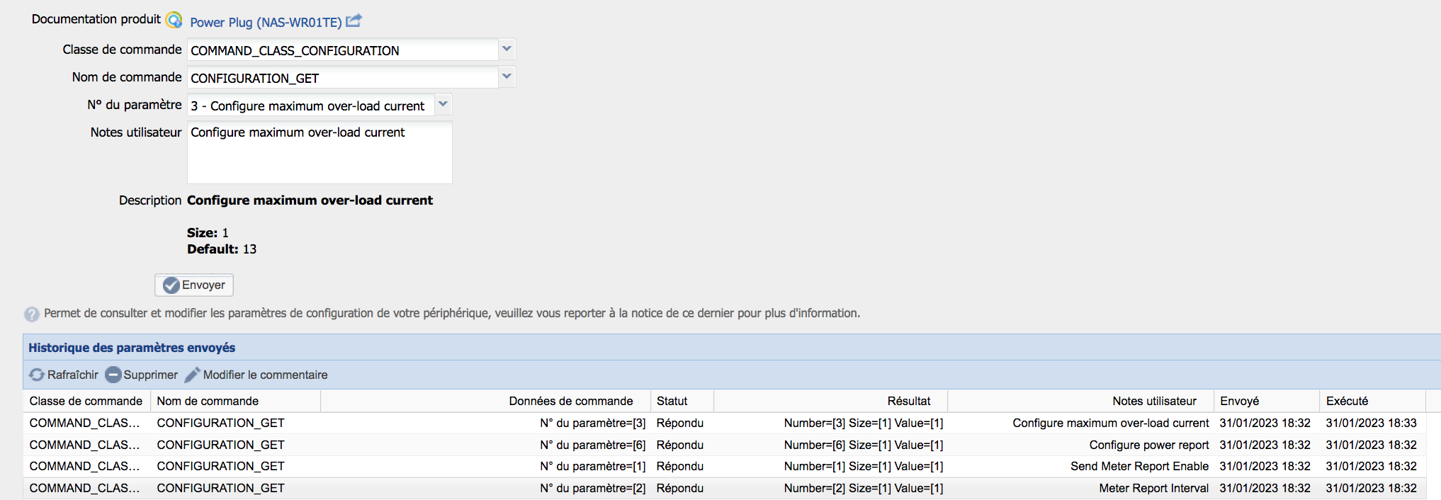

- sur le param zware "command class meter", il y a la possibilité de faire un reset
- j'ai fait des get avec capture dans l'image, il y a peut-être des valeurs différentes
Mes 2 cents.
