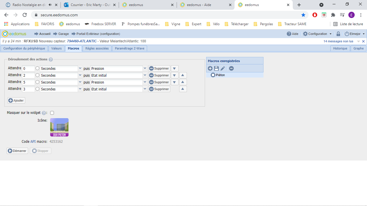

J' ai réussi à faire la macro Ouverture piéton ! (branché en 24v / FAAC)
Tout d' abord dans paramètre Z-WAVE, modifier le paramètre 11, en ouvert après 2s. (Il était toujours en contact fermé).
Ensuite après moulte essais, il vous faudra 4 lignes en fait.
-pression = 100
-état initial = 0 / 2s
-pression = 100 / 5s
-état initial = 0 / 3s
Chez moi fonctionne nickel, par contre dès que je touche une durée = la 2de pression ne passe plus.
Voilà, bon courage.
Capture d’écran (14).png (78.12 Kio) Consulté 3099 fois
