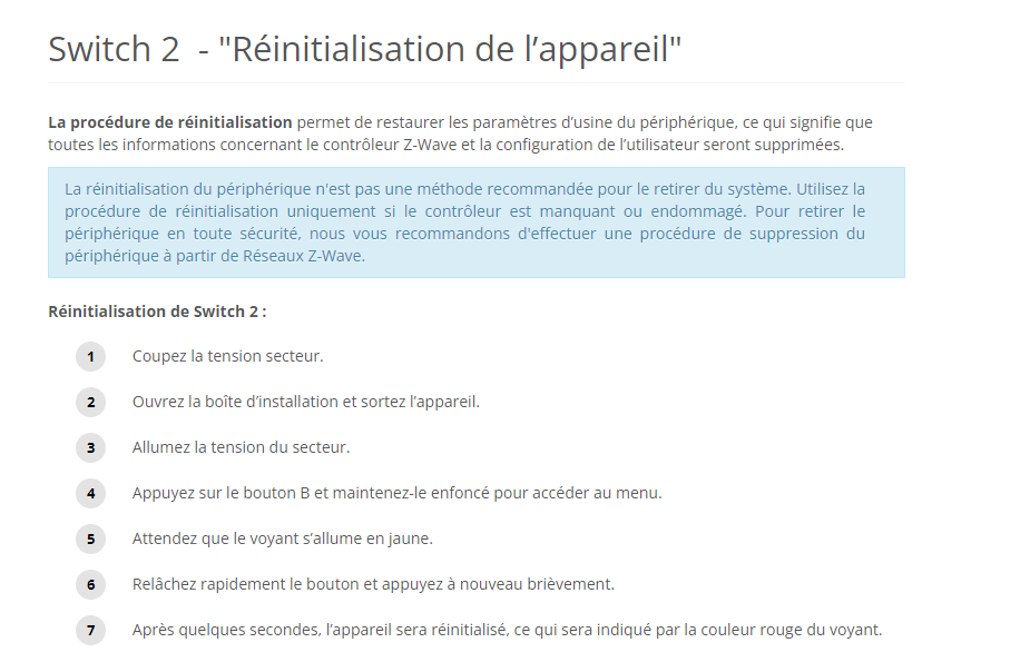

Salut , essayes de le reseter avant de l'inclure ! ;)
Capture d’écran 2022-07-19 091910.png (85.07 Kio) Consulté 35140 fois

arn22d4m5s a écrit:Faut que je l'exclue avant ou pas besoin ? Car impossible de l'exclure... :?
Si tu n'arrives pas à l'exclure essaye de le réinitialiser
