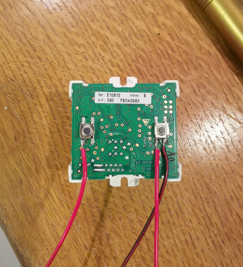

Messagepar Fab_Rice » 08 Juin 2021 18:47
Perso j'ai fais ceci pour du vieux Bubendorff où j'avais également besoin de contacts secs
Je suis parti avec un module AEOTEC ZW141, impossible d'avoir des retours d'états sur eedomus par contre avec ce modèle, mais étant donné que c'était pour piloter une commande groupée en courant porteur, je me doutais bien du résultat.
Pour le reste, cela fonctionne, avec un peu de latence et des impulsions qu'il n'est pas possible de réduire à moins de 2s.
Cela doit également être faisable avec le FGS-224.

J'ai également acheté la même commande centralisé que toi pour mes anciens volets roulants bubendorff et je compte faire le même montage
Je vois que tu n'as soudé que 1 commun sur un seul des boutons... Ca fonctionne bien comme ça ou alors il faut souder 1 commun sur chaque bouton ?
Je vais revoir ce week-end ce que je peux faire avec le FGS-224 en mode impulsionnel

Messagepar Fab_Rice » 09 Juin 2021 12:58
Bonjour matouftetouf,
1 seul commun suffit pour les deux boutons, c'est relié sur le circuit imprimé ;)
