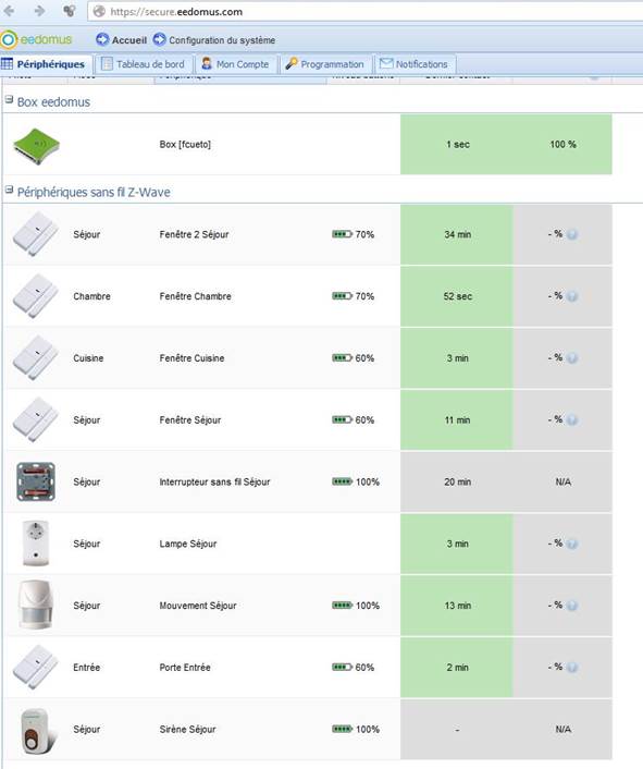

j'ai commandé le 11 mai sur le site Domadoo une box eedomus ainsi que plusieurs périphériques z-wave, dont 6 detecteurs d'ouverture Everspring HSM02.
Après avoir tout installé, je constate que les détecteurs d'ouverture remontent des niveaux de batteries de 50 à 60%. Les autres périphériques sur batteries (interrupteur sans fil, sirène Everspring, détecteur de présence Everspring) renvoient bien un niveau à 100%.
Cf capture d'écran de la eedomus:
capture
J'écris donc à Domadoo car vu le prix des périphériques (250€ les 6), je m'attends à ce que les batteries soient pleines.

Je n'ai pas de multimètre pour tester ces batteries, aussi je pose la question : est-il possible que la eedomus renvoie une information TRES approximative sur le niveau des batteries ? Et ceci pour les 6 détecteurs.

J'ai moi aussi un HMS02, qui remonte une valeur à 60%
Si ça peut te rassurer ( ça n'exclue en rien que ce pourcentage est faux !), ce détecteur est en fonctionnement chez moi depuis 6 mois...sans changement de valeurs...
Pareil aussi pour mes détecteurs de fumée SF812...bloqués à 70% depuis la mise en route il y a 1 an...
Néanmoins, tous ces périphériques fonctionnent correctement.
Le fait de mettre des piles neuves ne change en rien...

Messagepar domaboul » 02 Juin 2013 20:13
il m'est encore arrivé ce WE d'avoir des valeur de batterie fantaisistes.
j'ai enlevé les piles 5min, puis remises, et la, la valeur etait bonne (100% piles neuves)
essaye ca.

Messagepar support_eedomus » 03 Juin 2013 14:37
la gestion du niveau des batteries est gérée directement par le protocole Z-Wave, la box eedomus ne fait que remonter la valeur calculée par le périphérique lui même.
Nos retours clients montrent que la qualité de la mesure semble variable selon les périphériques.
Typiquement la mesure semble peu fiable en début de batteries pour les périphériques HSM d'Everspring, il semble que la mesure du niveau de leur piles au Lithium soit mauvaise.
Heureusement ce bug ne concerne que l'affichage du niveau de la batterie et n'a pas d'impact sur l'autonomie du périphérique.
Espérons qu'Everspring améliore ceci dans ses prochains lots de périphériques.
