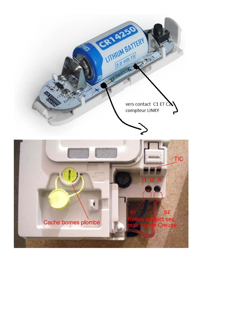

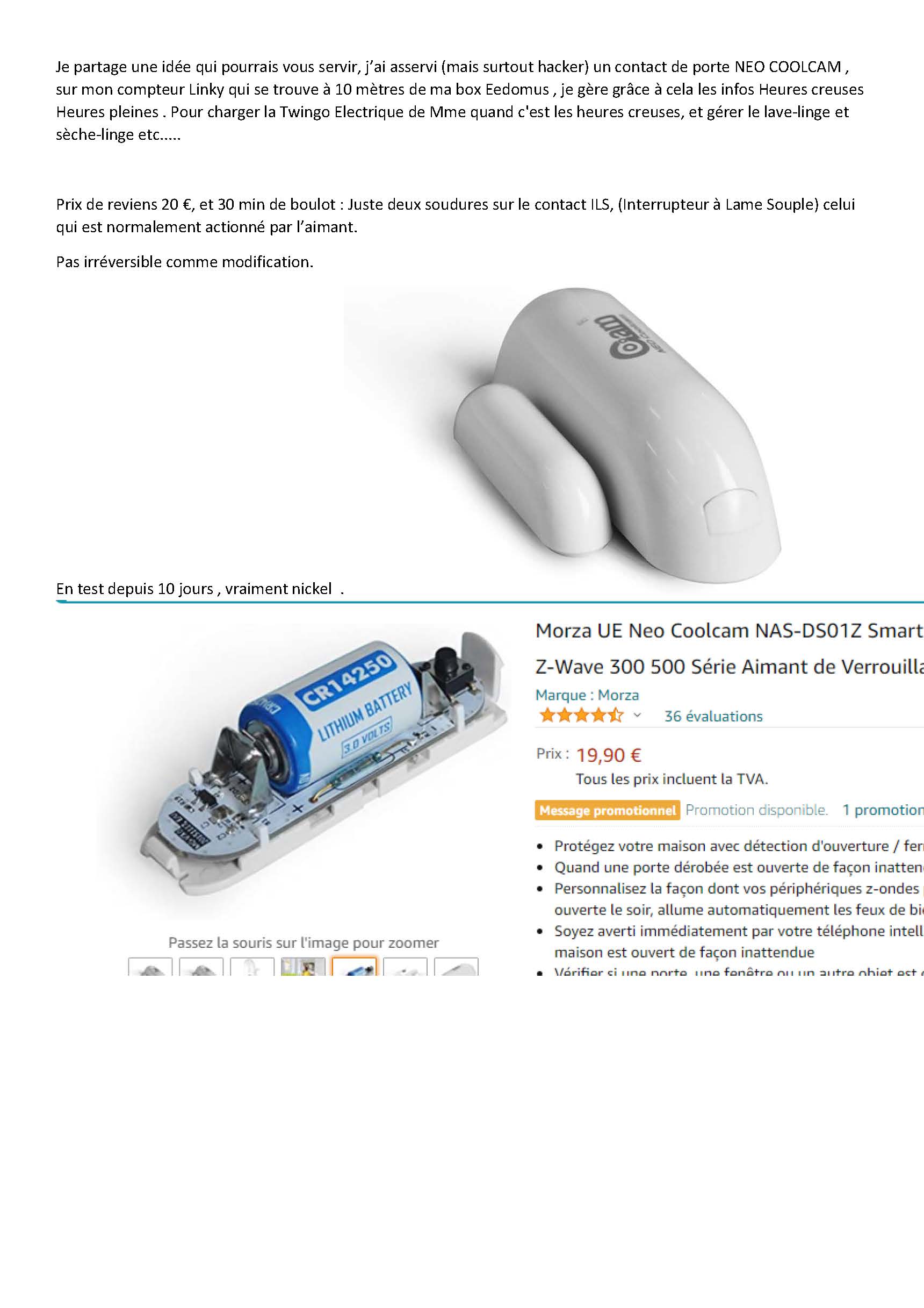

Je partage une idée qui pourrais vous servir, j’ai asservi (mais surtout hacker) un contact de porte NEO COOLCAM , sur mon compteur Linky qui se trouve à 10 mètres de ma box Eedomus , je gère grâce à cela les infos Heures creuses Heures pleines . Pour charger la Twingo Electrique de Mme quand c'est les heures creuses, et gérer le lave-linge et sèche-linge etc.....
Prix de reviens 20 €, et 30 min de boulot : Juste deux soudures sur le contact ILS, (Interrupteur à Lame Souple) celui qui est normalement actionné par l’aimant.
Pas irréversible comme modification.

Apres je traite l'info du contact HC / HP et j'utilise un relais de puissance qui enclenche le 230 v dans la prise de charge de l'auto .
Pour cela je passe par un SHELLY et un relais 30 Ampères .
Comme cela je mesure aussi grâce à un tore la conso de la charge .

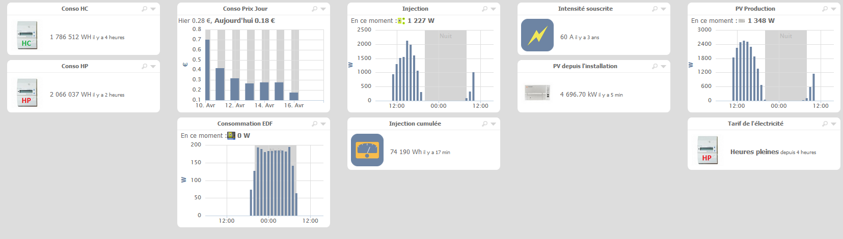

Voir ton tableau de bord énergétique (oui c'est pas beau je sais :D ) ---> http://kitor.synology.me/EEDOMUS/TB_Energie.php
D’ailleurs je vais intégrer mes clims puisque je viens juste de les faire installer

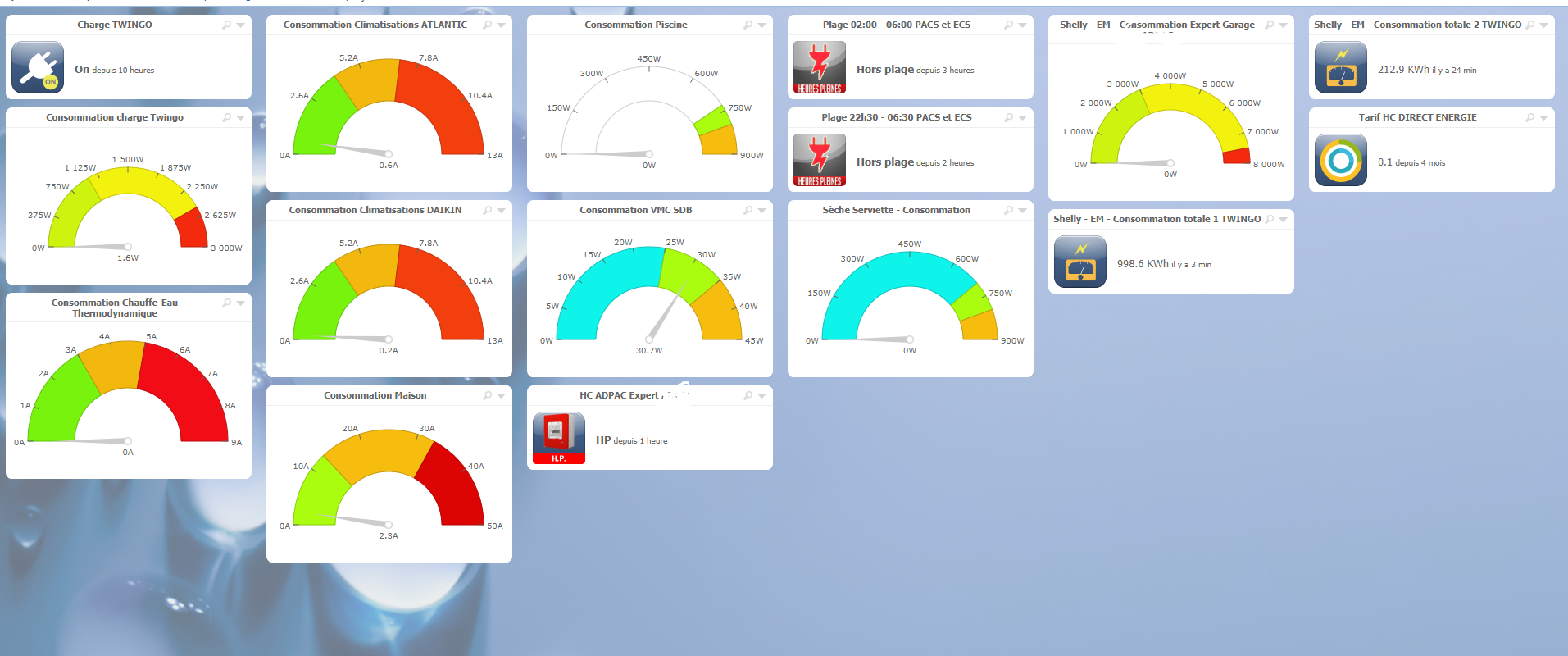

Pour le solaire j'y pense mais les aides semblent moins intéressantes en 2021, voici une photo de ma gestion consommation elec :
