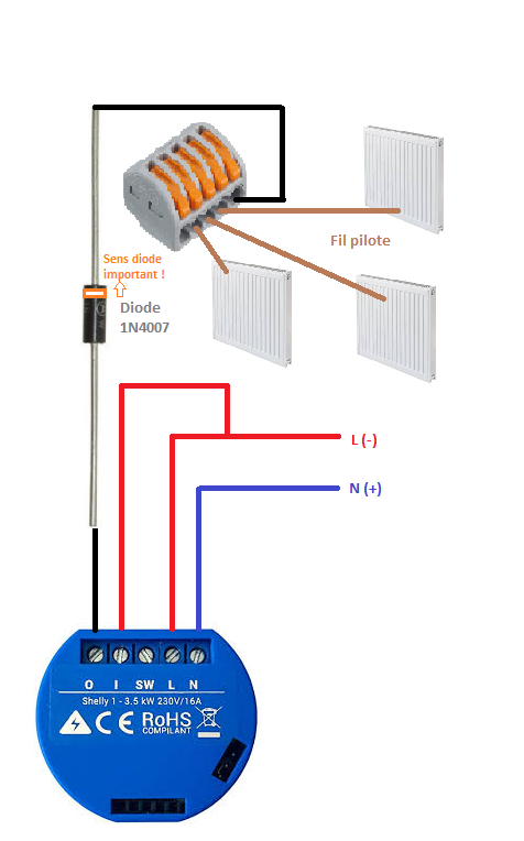

J'utilise 1 seul module pour piloter les fils pilotes pour 4 radiateurs dans mon coin nuit.
Même pas un module z-wave (trop couteux pour cela) j'utilise un shelly 1 (11€ FDP out) avec une diode 1N4007(100 diodes pour 3€ :lol: :lol: )
Certes je n'ai pas la gestion fine pour chaque radiateur mais cela me permet de domotiser les 4 et d'avoir une température d'ambiance dans le coin nuit (moyenne des températures des 4 chambres + couloir grâce au plugin calculateur mathématique)
L'avantage du fil pilote c'est qu'il n'y a pas de tension c'est juste un signal qui est renvoyé par la diode. Je gère que du confort ou OFF et avec la programmation zone de chauffage ca marche nickel

Dire qu'il n'y a pas de tension n'est pas tout à fait juste car c'est bien une phase en 230V qui est envoyée (même modulée), il n'y a par contre quasiment aucun ampérage.
Ne pas oublier également que normativement, le fil pilote doit être coupé lorsque l'on baisse le disjoncteur du radiateur ou il doit y avoir un organe de coupure clairement identifié, ceci afin de ne pas être électrocuté à la dépose du chauffage. ;)
(désolé, déformation professionnelle)
Messages : 1370
Re: Quel relais zwave prendre
Messagepar KikiFUNstyle » 11 Mars 2021 18:15
Fab_Rice a écrit:Dire qu'il n'y a pas de tension n'est pas tout à fait juste car c'est bien une phase en 230V qui est envoyée (même modulée), il n'y a par contre quasiment aucun ampérage.
Ne pas oublier également que normativement, le fil pilote doit être coupé lorsque l'on baisse le disjoncteur du radiateur ou il doit y avoir un organe de coupure clairement identifié, ceci afin de ne être électrocuté à la dépose du chauffage. ;)
Oui tu as tout à fait raison, ce que je voulais mettre en avant c'est que 1 fil pilote peux piloter plusieurs radiateurs
Messagepar Fab_Rice » 11 Mars 2021 18:38
En effet, il n'y a pas de limite réellement connue; par contre bien penser également si votre installation électrique est en triphasé, il faut que le fil pilote soit issu de la même phase que celle des radiateurs.

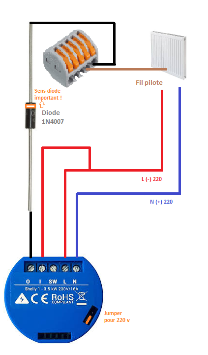

Messagepar KikiFUNstyle » 12 Mars 2021 14:59
carpentier a écrit:bonjour et désolé pour cette réponse tardive j étais au boulot je regarde avec intérêt vos différentes propositions je connaissais pas le shelly 1 (mais honnêtement je connais pas grand chose :P )en périphérique j ai cru comprendre que c est du wifi :roll: mais c a a l air intéressant est ce que cela fonctionne sur le fil pilote peut on faire du on :off pourriez vous me faire un petit croquis de l installation sur un convecteur mural merci a vous
Attention je ne suis pas électricien, je te propose un schéma mais si quelqu'un veux bien valider ou faire des modifications ça sera plus sûr !
Tu peux aussi si tu as plusieurs fils pilote pour plusieurs radiateurs qui partent de ton tableau électrique une version comme ceci :
Avec ça tu pourras depuis le fil pilote faire du Confort ou Off de ton radiateur.
Ensuite on pourra parler de l'intégration Shelly <-> Eedomus ;)

N.B : @Kikifunstyle, ça m'a l'air bon tes câblages ;)

Ta proposition de branchement avec shely à l air super donc je v is sûrement suivre ces conseils
