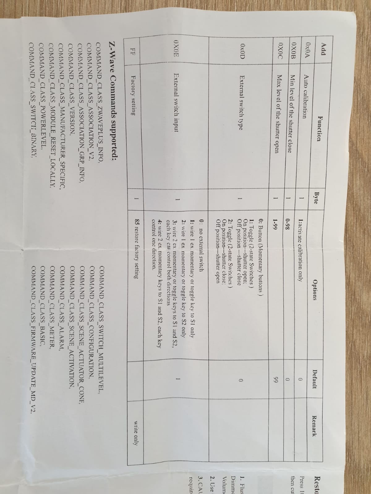

j'ai essayé d'inclure un module pour volets de la marque MCO Home (Micro Shutter Switch MH-C221),
eedomus le reconnait comme un GENERIC_TYPE_SWITCH_MULTILEVEL,
du coup en usage j'ai le choix entre lampe / appareil électrique / portail-Porte / Valve hydrolique

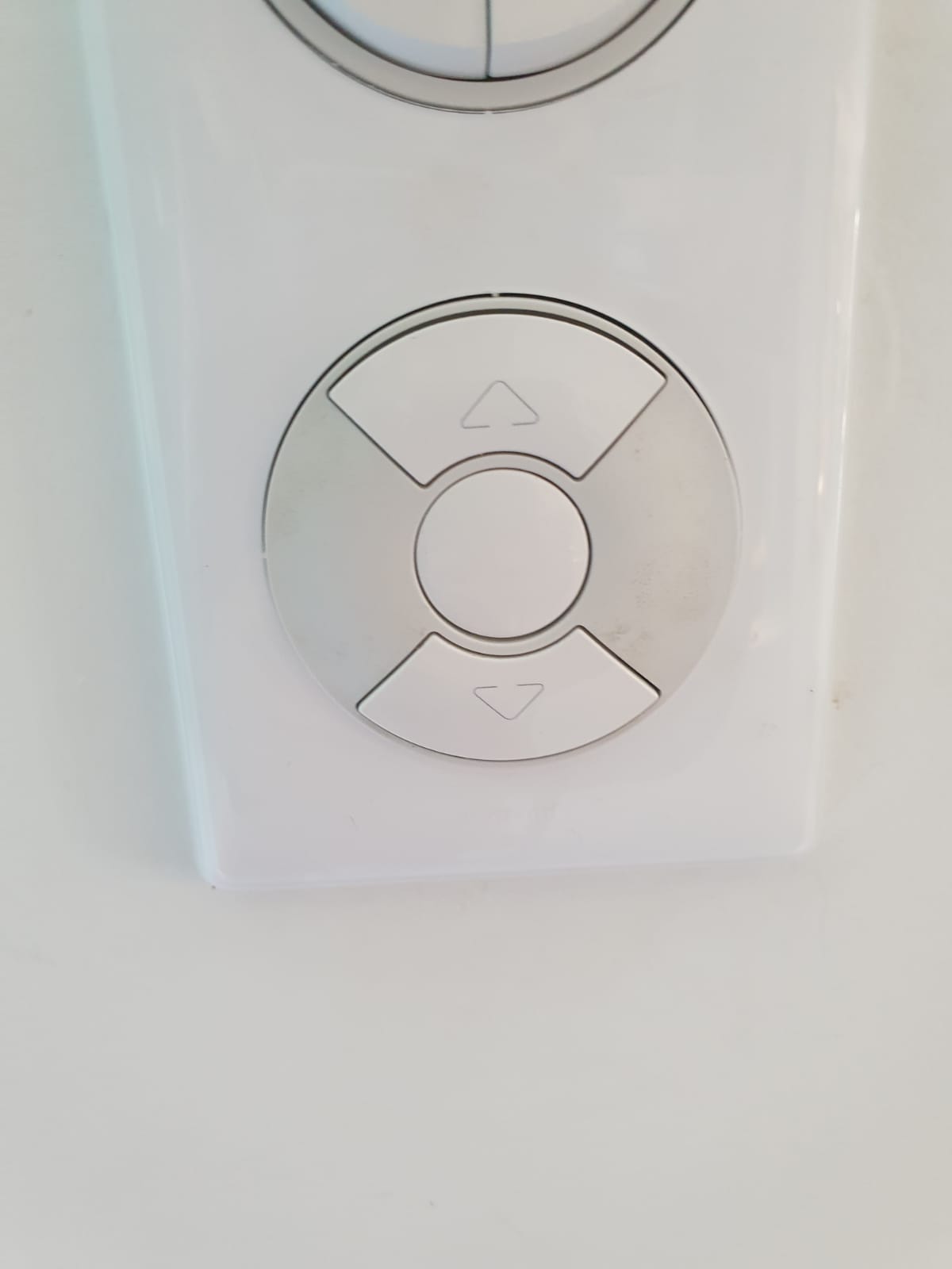

je l'ai mis en portail-porte, j'arrive à faire monter et descendre le volet mais je n'arrive pas à régler le type d'interrupteur utilisé, du coup c'est un peu n'importe quoi avec les boutons, j'appuie sur 1 bouton pour que ça monte, je dois rappuyer sur le 2eme bouton puis à nouveau sur le 1er pour que le volet reparte dans l'autre sens, et impossible de l'arrêter en cours de course...
dans le paramétrage z-wave, je ne trouve pas la classe de commande indiquée dans la notice...
quelqu'un aurait-il une solution ou bien ce module est impossible à paramétrer dans eedomus et du coup ne me sers à rien...?
je vous mets une photo de l'interrupteur physique et de la notice au cas où...
merci d'avance si quelqu'un peut m'aider :D

bon j'ai refait un essai, en mettant le module sur un volant roulant où ça ne gène pas le quotidien, et même bazar,
je ne comprends en fait pas quel numéro de paramètre appeler dans COMMAND_CLASS_CONFIGURATION pour que ça corresponde au 0x0D et donc sélectionner le type d'interrupteur utilisé,
je ne peux pas non plus lancer l'auto-calibration c'est le même type de manipulation
alors je re-fait un petit appel, si quelqu'un a la gentillesse de m'expliquer comment faire ( et si c'est possible) ? :roll: :D
