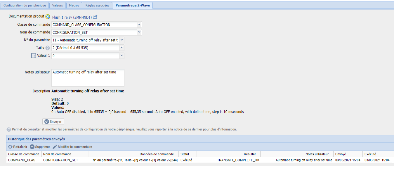

Messagepar titifou76 » 03 Mars 2021 15:13
J ai fait reset module et exclusion
J ai paramètre que le 11 et j ai mis 500.
idem relais s enclenche mais ne se recoupe pas.
parametre 11.png (75.91 Kio) Consulté 5325 fois
titifou76
Messages : 7
Inscription : 01 Mars 2021
Re: Qubino "Flush 1D relay" ZMNHND1 - Micromodule 1 relais
Messagepar titifou76 » 03 Mars 2021 15:19
J ai trouve j ai mis valeur 1 pas 500.
et sa marche
