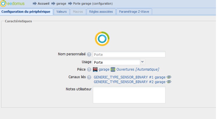

je viens d'acheter un module fibaro,pour le coupler à deux capteurs magnetiques afin de détecter l'ouverture/fermeture de mes portes de garage et ainsi allumer la lumiere interieure.
J'ai deja fait ce systeme pour l'eclairage exterieur suivant si c'est mon portillon ou mon portail qui s'ouvre via un fibaro FGBS001, mais là c'est un V1.2
Et donc quand je l'inclus dans l'eedomus je n'ai qu'une porte de visible et en autres canaux 2 "sensor binary"...
Comment dois-je configurer pour avoir la porte 1 (input1) et la porte 2(input2) de visible sur l'eedomus?

Aucune raison que ça ne fonctionne pas. Exclus-le, et réinclus le.

j'ai essayé plusieurs fois mais rien à faire....
Deja il me notifie lors de l'inclusion que le périphérique n'est pas reconnu , que ses fonctions seront limités....et que je dois envoyer le numero d'API à eedomus........je vais le signaler, reste juste à trouver comment faire1 ticket.... :shock:
