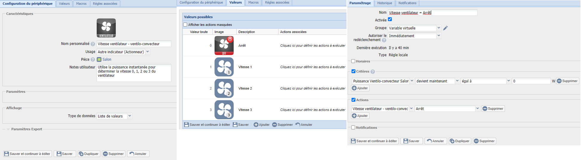

Afin d'afficher la vitesse du ventilateur, j'ai créé un "actionneur virtuel" avec 4 états:
- 0 = ventilateur à l'arrêt
- 1 = ventilateur vitesse 1
- 2 = ventilateur vitesse 2
- 3 = ventilateur vitesse 3
Ensuite j'ai utilisé 4 règles pour déterminer la vitesse du ventilateur:
Règle 0 qui détermine que le ventilateur est à l'arrêt avec 3 possibilités:
- la puissance instantanée consommée =0
- le mode est sur OFF
- l'état chauffage est OFF
Règle 1 qui détermine que le ventilateur est à vitesse 1 avec la puissance instantanée consommée dans paramètre 12 (pour moi 49 Watts)
Règle 2 qui détermine que le ventilateur est à vitesse 2 avec la puissance instantanée consommée dans paramètre 13 (pour moi 59 Watts)
Règle 3 qui détermine que le ventilateur est à vitesse 3 avec la puissance instantanée consommée dans paramètre 14 (pour moi 66 Watts)
J'ai dû utiliser un capteur virtuel, mais je ne commande pas le ventilateur, juste j'ai sa simulation de retour d'état.
Merci pour vos commentaires et autres astuces.
Widge Vitesse Ventilateur Heltun
Vitesse ventilateur Heltun.png (92.62 Kio) Consulté 7210 fois
