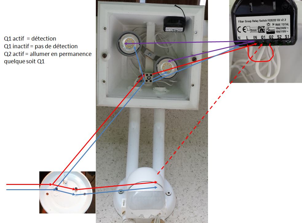

Re bonjour à tous,
J'ai creusé un peu le sujet et cherché sur le web. J'ai trouvé ce montage (https://files.forumconstruire.com/image ... 241459.jpg) qui pourrait correspondre à ce que je cherche mais j'aimerais bien avoir un retour d'état des détecteurs de présence, vers la box Eedomus.
Une suggestion ?

Si cela peut aider
les boutons (monostable ou bistable) devront être connectés entre S2 et L

Messagepar krystyan » 24 Déc 2020 15:58
Le fibaro agit comme un télérupteur qui permet de commander le spot par :
- des interrupteurs (poussoir ou bascule)
- le détecteur de mouvement
- la box Eedomus par une requête

Messagepar krystyan » 25 Déc 2020 12:25
Oui le FGBS222 possède deux sorties actionnables indépendamment (mais avec la même source d'alimentation).
