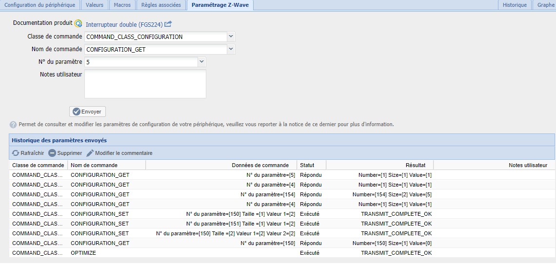

Je viens de voir un post ou Tang explique qu'il faut paramétrer le FGs224 comme un bouton poussoir et non pas un relai en changeant les paramétres 150/151et 154/155 ?mais je ne sais pas comment faire ces changements. A priori directement sur le module ? Pas par Eedomus ? Si une âme charitable voudrait bien me détailler cette opération...

A chercher je pense que c'est les paramétres 150 et 151 qui doivent être à 0 d'origine et qu'il faut que je passe à 2 mais bon comment faire ça ? Le mystère demeure pour le moment

Yesssssss ! J'ai avancé ! Alors il faut activer le mode expert dans Eedomus, pour ce il faut aller dans configuration puis dans compte et valider expert !!! Et là paf quand on selectionne son module dans configuration et bien on a un nouvel onglet "paramètre Zwave" ou l'on peut jouer avec les commandes pour règler les canaux, j'ai donc réglé 150 et 151 à 2 (qui sont bien d'origine à 0) mais .... non toujours pas de réaction lors de l'appui fermeture :x :x

Messagepar R1LEF » 18 Nov 2020 20:04
Toujours pas ....
