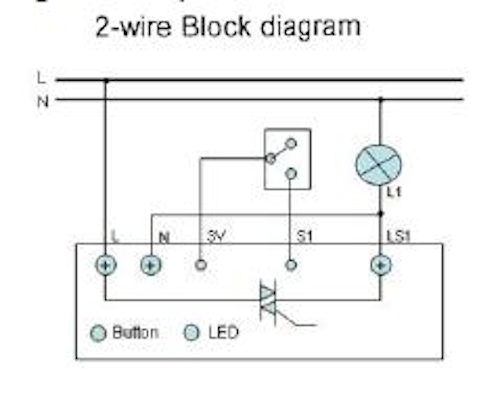

J'ai acheté ce module car on pouvais le câbler sans neutre cependant dans la notice rien ne precise comment le brancher sans le neutre. Savez vous comment faire ? J'ai fait un essai avec le branchement de la notice mais sans le neutre et impossible de l'inclure dans la eedomus. Quelqu'un peut il m'aider svp ? Merci

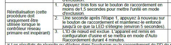

Commencer par ré-init
AD146 2.jpg (153.83 Kio) Consulté 4970 fois

Merci,
ca fonctionne même avec le led. Par contre je débute et je cherche à paramétrer le module pour qu'il soit en on/off et qu'il prenne en compte que c'est un interrupteur et non un poussoir. Dans la doc c'est indiqué les valeurs à mettre mais je sais pas ou les mettre. J'ai pas l'onglet configuration Zwave
