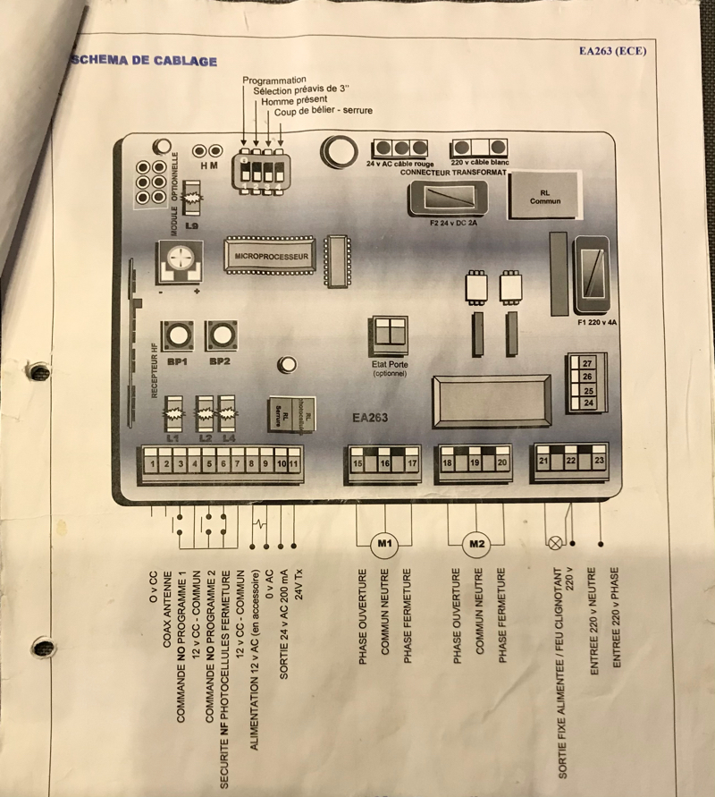

J’ai franchi le pas en achetant ma box eedomus et j’ai un souci pour raccorder mon module FGS 224 que j’ai acheté pour faire fonctionner mon portail.
Déjà, est ce que dans un premier temps il faut mieux faire l’inclusion proche de la box avant de l’installer sur le bornier du portail qui se trouve à une vingtaine de mètre de la box ou cela ne change rien.
Puis j’ai branché la phase et le neutre sur les numéros 22 et 23 sur le bornier puis le Q1 sur le numéro 3 du bornier (Commande NO programme 1 - ouverture complet du portail) et le Q2 sur le numéro 5 du bornier (Commande NO programme 2 - ouverture piéton). Enfin j’ai branché le IN sur le numéro 4 du bornier (12V CC - COMMUN) mais finalement rien ne se passe lorsque je lance la commande depuis Eedomus :o
Ai-je acheté le bon module ?? :?
Je voudrais bien insérer une photo du schéma électronique de mon portail mais je n’y arrive pas...... cela serait plus compréhensible je pense. Quelqu’un pour m’aider ?

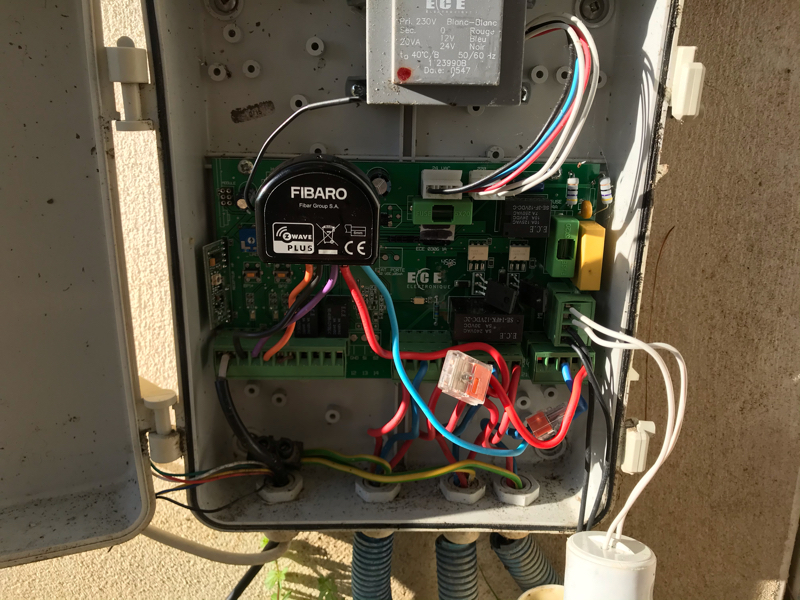

Merci pour ta réponse lougarou60,
J’ai réussi à joindre la photo du boîtier électronique de mon portail, j’espère que cela pourra aider.
J’ai pour le moment un relais myfox que fonctionne sans problème dessus.
Dans mon premier message, je fais référence au numéro de borne sur le schéma joint.
Portail
Merci de ton aide

Messagepar tang » 09 Nov 2020 11:10
hello,
- si vous shuntez manuellement 3-4 et 4-5 est ce que cela répond : ouverture et fermeture ?
- votre module est il bien inclus ?
- votre module est t'il en mode monostable (bouton poussoir) ?

Messagepar Pelden » 09 Nov 2020 11:23
Pour moi, tu as le bon module car il a l'avantage d'avoir une entrée IN indépendante de l'alimentation.
1. s'assurer que le module est bien inclus dans la box.
2. branchement bornier 4 sur IN / 3 sur Q1 / 5 sur Q2 + alimentation
3. il faut paramétrer le module en mode contact sec impulsion : paramètre Zwave 150 à 2 et 151 à 2
http://tutoriels.domotique-store.fr/con ... s_224.html

Bon, tout est dit plus haut, mais je le formule un peu autrement
C’est donc une platine électronique qui gère tout le bastringue et qu’il faut garder tel quel
La télécommande est en bas niveau et donc le module FGS 224 convient
Le câblage tel que tu le décris c’est tout bon

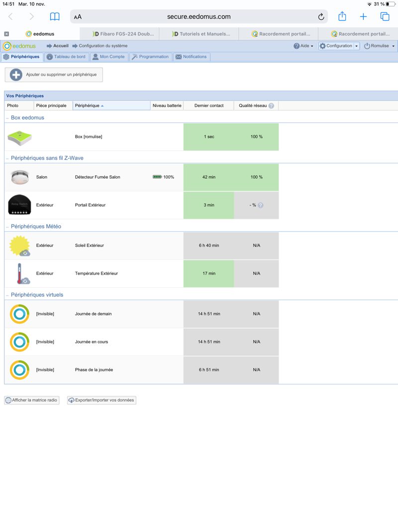

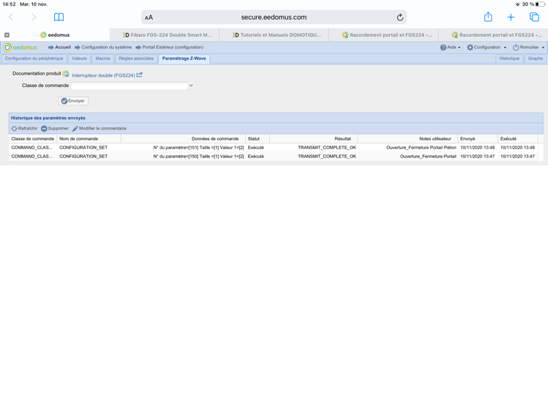

Messagepar Romulise » 10 Nov 2020 17:07
J’ai réussi à faire le branchement comme vous me l’avez conseillé
Bornier
J’ai également, en cherchant un peu, réussi à rentrer les paramètres dans Z-Wave pour le module FGS. cela donne çà
Paramètres
Malheureusement cela a fonctionné une fois en ouverture et une fois en fermeture, après de multiples essais. Je ne sais si cela est dû à un mauvais montage ou paramétrage et si c’est un problème de réception. Pourtant le module semble recevoir les informations parce que le dernier contact se rafraîchit régulièrement même si la qualité du réseau reste sur le statut -%.
Statut
Une idée ?
Merci d’avance

Messagepar tang » 10 Nov 2020 18:35
hello,
si je comprends bien quand vous activez le module sur l'interface web eedomus, le portail ne s'ouvre plus ?
- Avez vous testé avec un fil en shuntant sur le bornier pour voir comment se comporte le portail ?
- si le portail s'ouvre et se ferme c'est que le module ne répond pas, vérifier alors le cablage et la distance par rapport à la box
tang

Re: Racordement portail et FGS224
Messagepar fullpower » 10 Nov 2020 20:19
Perso, mes paramètres #4 et #5 dans les paramètres sont réglés à 150 ...
(mon portail nécessite une impulsion d'1.5 sec sur le bouton de la télécommande, et c'est ce que reproduisent les paramètres 4 et 5 du module)
A essayer ...

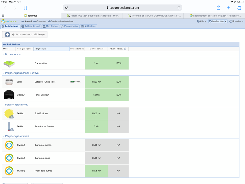

Messagepar Romulise » 11 Nov 2020 09:44
tang a écrit:hello,
J’ai shunter les bornes que vous me l’avez demandé et cela fonctionne correctement.
J’ai vérifié mon câblage et la distance par rapport à la box semble correct
Bon je continue d’avancer.
Le module fonctionne mais il n’y a que la fonction d’ouverture qui réagit. Je m’explique pour ouvrir et fermer je dois utiliser
1
Je tiens à signaler que cela a fonctionné une fois ou deux puis plus rien.
Est ce que cela peut être lié au paramétrage ? En usage il est en ouverture (contact bref)
Bizarre que cela ait fonctionné deux fois puis plus rien. Par contre, petite précision, lorsque cela a fonctionné seule la commande « ouvert » a réagi pour ouvrir et fermer le portail.
Le portail s’est même ouvert seul sans intervention de ma part.
Bon je continue d’avancer,
Le module fonctionne mais je ne peux utiliser que la fonction ouvert pour ouvrir et fermer le portail. Du coup le retour d’état est faux. Parfois le portail est ouvert mais dans eedomus c’est écrit qu’il est fermé. Je dois appuyer à nouveau sur ouvert pour qu’il se ferme.
Est ce que c’est un problème de paramétrage. J’ai changé mon système en Fibaro pour pouvoir avoir de véritable retour. Je trouverais dommage vu le coût des produits que cela ne soit pas mieux que mon ancien système myfox. :lol: :lol: :o
Je suis preneur de toute idée.

lougarou60 a écrit:Bonjour
Ce que j’ai compris de ton système :
- Hier tu avais MYFOX : no problème
- Aujourd’hui tu poubelles MYFOX et tu remplaces par FGS 224
- Demain tu as quoi en dehors de Eedomus ??
- La platine de commande propose 2 programmes : 1 pour ouverture totale 1 autre pour ouverture partielle pour piéton par exemple
- Pour chacun des programmes : 1 entrée par contact impulsion ; soit j’imagine une séquence du genre : 1 pulse ouvre si fin de course fermé ; 1 pulse stoppe si pas fin de course ; 1 pulse ferme si fin de course ouvert. Cela recoupe d’ailleurs ce que tu décris, le même contact ouvre et ferme ; Est-ce que tu peux confirmer que c’est ce genre de séquence que tu obtiens en shuntant les bornes 3 et 4 ?
- En aucun cas le FGS ne peut te servir de retour de position réelle du portail ; de même que tu ne peux pas avoir un contact du FGS qui ouvre et le 2ème qui ferme
L’impression que j’en ai à l’instant T c’est que finalement FGS fait son boulot dans son coin ; idem pour la platine mais que l’association des 2 est plus complexe qu’il n’y parait. Il faudrait que tu rentres plus dans le détail du fonctionnement que tu souhaites pour t’aider.
meerci pour cette analyse :
D’où l’intérêt de toujours tester le comportement, en manuel avec un bout de fil !
Pour le retour d'état (ouvert ou fermé) un capteur d'ouverture FIBARO peut faire l'affaire, à condition qu'il ne soit pas trop loin, et de l'étanchéifier (joint silicone), c'est ce que j'utilise depuis 4 ans sans le moindre soucis.
