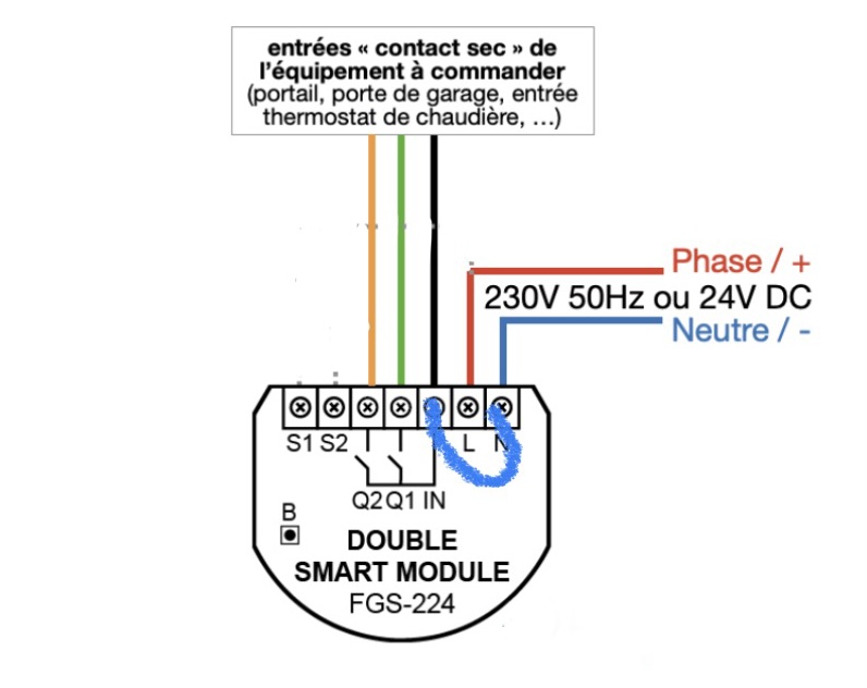

Hello à tous,
Je viens de remplacer mes portes de garages. Un très vieillissante (et hs Wayne Dalton de 20 ans) par une porte HORMANN avec moteur ProMatic 4.
Ce moteur est équipée de conne tuer contact sec pour gérer l’ouverture de la porte via un équipement domotique , pour connecter une serrure à clé ou un clavier ...
J’ai connecté un FGS-224 pour essayer de gérer ouverture totale et ouverture partiel .. ça fonctionne mais pas de manière optimale.
J’ai la valeur 0 et la valeur 100 qui correspondent à ouvert / fermé.
MAis seule la valeur 100 lance une opération sur la porte.
Lorsque la valeur est a 100, et que la porte s’ouvre. Je dois passer par la valeur 0 puis 100 à nouveau pour fermer la porte.
Est il possible de configurer le module pour qu’il effectue une opération comme un bouton poussoir.
Merci de votre aide !
Lancer une impulsion à chaque fois et non pas in espèce de on/off qui ne fonctionne pas vraiment ?
Je ne sais pas si j’ai été très clair ... ;-()

j'ai installé un 224 pour faire de même (ouverture/fermeture de ma porte de garage avec la fonction contact sec).
Depuis le poussoir (présent avant) ne fonctionne plus. J'ai besoin de garder ce poussoir en local.
il est connecté en S1 et IN sur le 224.
Avez vous une idée?

Messagepar clarinette49 » 06 Mars 2021 13:13
Mets le BP en parallèle du contact sec sans passer par le module
