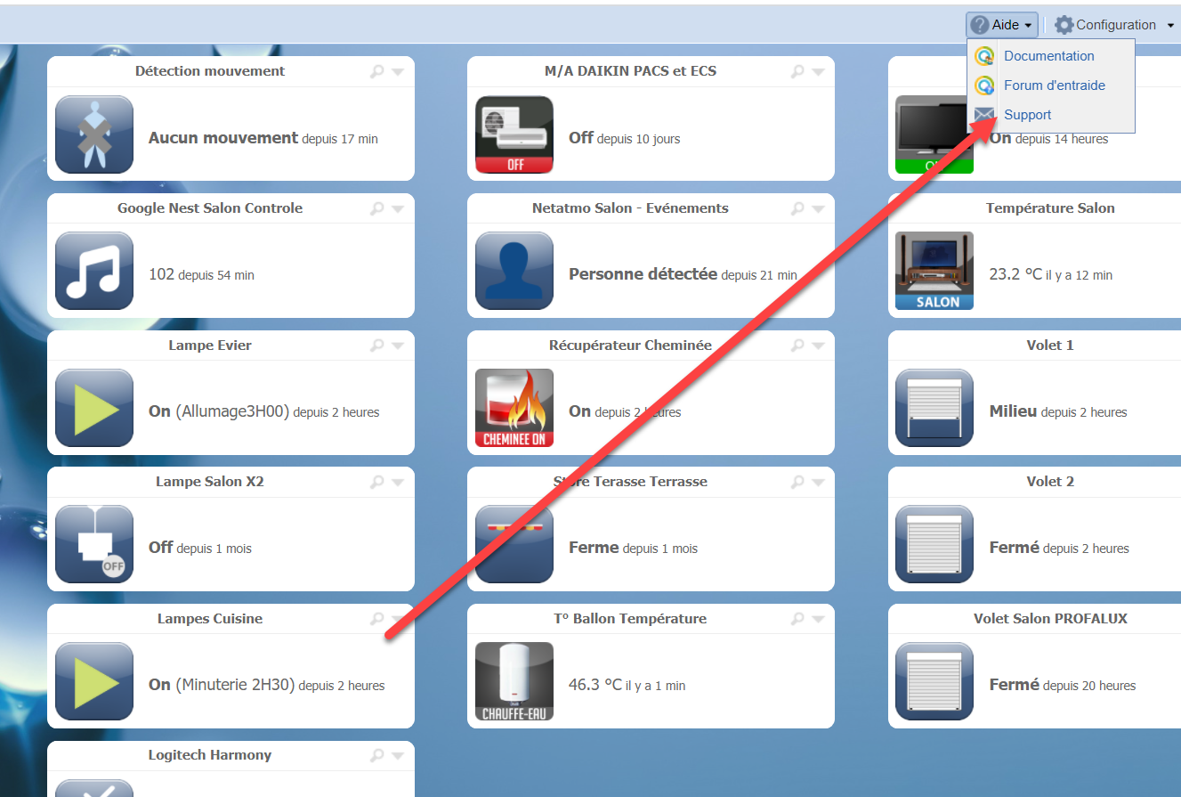

Messagepar ARTNOW » 04 Oct 2020 21:10
Salut , c'est par là
[img]
[/img]

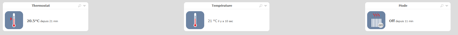

Je me permet de relancer ce sujet car je viens aussi d'acquérir le MCO Home MH7H-WH (un "H" en plus) et non le MCO Home MH7-WH.
J'ai réussi à faire l'inclusion comme indiqué sur la documentation mais :
- Je n'ai que trois 3 périphérique de créés: la température mesurée (Température), la température programmée (Thermostat) et un "mode", PAS DE TRACE la mesure de l'humidité.
Capture d’écran 2021-02-12 121353.png (10.28 Kio) Consulté 57264 fois

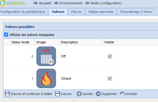

- Le "Mode" ne possède que 2 valeurs possibles "0=Off" et "1=Chaud"
Capture d’écran 2021-02-12 121541.png (23.71 Kio) Consulté 57264 fois

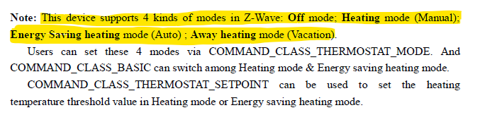

alors que d'après la documentation il en supporte 4
Capture d’écran 2021-02-12 121911.png (37.25 Kio) Consulté 57264 fois
- Quand le sélectionne le mode "1=Chaud", le périphérique revient en mode "0=Off"
