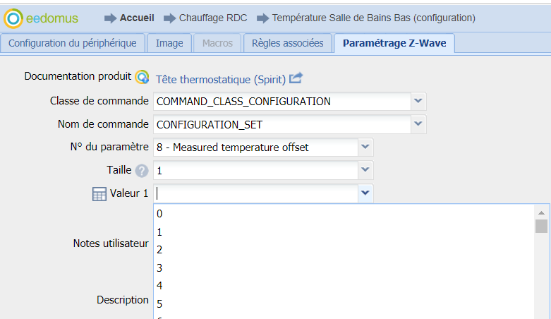

Comment on fait pour mettre un offset négatif ? En positif ça marche.. :)

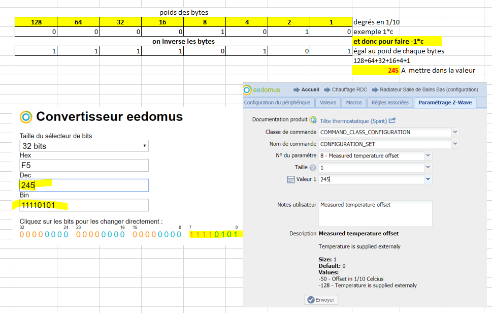

Messagepar ebcb89 » 12 Nov 2019 21:33
Bon voila
je pense que cela marche comme cela.
si qq voit une erreur faut surtout pas hésiter.... :oops:

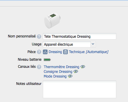

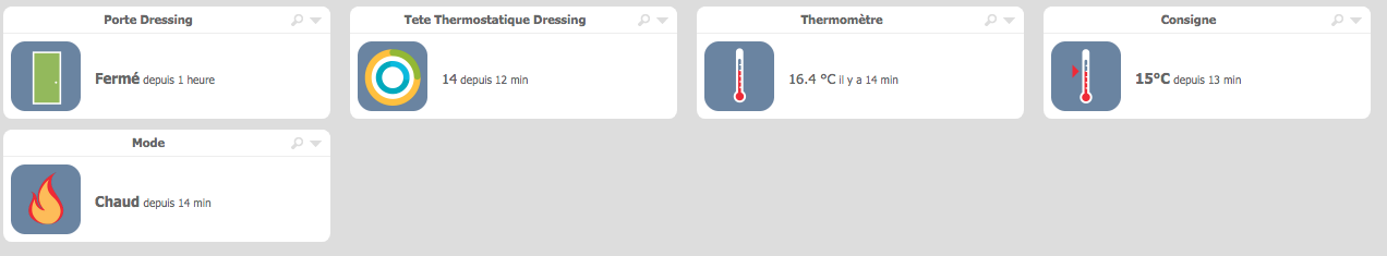

Messagepar zarwinch » 31 Jan 2020 10:46
Salut à tous,
Suite à un problème avec une de mes têtes thermostatiques j'ai du l'exclure puis la ré inclure à nouveau et je me suis aperçu d'une mise à jour avec l'apparition de nouveaux canaux (cf pièce jointe)
Par contre je ne comprends pas bien la finalité du truc.
On a maintenant :
- le canal mode : permet de savoir si c'est OFF Chaud ou Forçage (ça c'est nouveau et pas mal)
- on a toujours le mode thermomètre comme avant
- par contre l'ancien canal "thermostat "est divisé en "Consigne" (qui en fait permet bien d'envoyer une consigne à la tête ) mais par contre si vos faites un modification manuelle/physique sur la tête la valeur consigne n''est pas modifiée mais ça remonte sur un autre canal que vous renommez à votre guise lors de l'installation mais qui ne propose comme type comme Lampe ou Appareil Electrique (pas thermostat ...
Mais pour savoir quelle valeur est actuellement en cours sur la tête il faut regarder laquelle a été modifiée en dernier !!! (exemple sur ma capture d'écran la consigne est à 15° mais j'ai modifié en physique à 14 et la tête affiche bien 14)
Je vais envoyer un mail au support eedomus pour qu'ils regardent ça de plus près

Messagepar jojo73 » 31 Jan 2020 19:54
Vu la bonne nouvelle j'ai essayer d'inclure ma tête de réserve, et en effet, il y a du changement:
- Il y a maintenant les modes de chauffe OFF, chaud et forçage
- la température mesurée
- la température de consigne
- la consigne d'ouverture de la vanne
Pour régler la température de consigne, il faut déjà passé en mode "chaud" et après changer la consigne de température.
Pour régler la consigne d'ouverture (en %), il faut déjà passé en mode "forçage" et après changer la consigne d'ouverture.
Pour l'instant, je n'ai pas de remonté de température mais vu que ça fonctionne chez toi zarwinch, ça doit venir de ma vanne.
Bon ben y a plus qu'à vérifier que l'association fonctionne pour la température externe, et ça sera tout bon. Bon boulot la team ! :thumbup:
A propos d'association, est-ce quelqu'un sait si ça fonctionne entre un périphérique inclus en mode sécurisé et un périphérique inclus en mode normal ?
