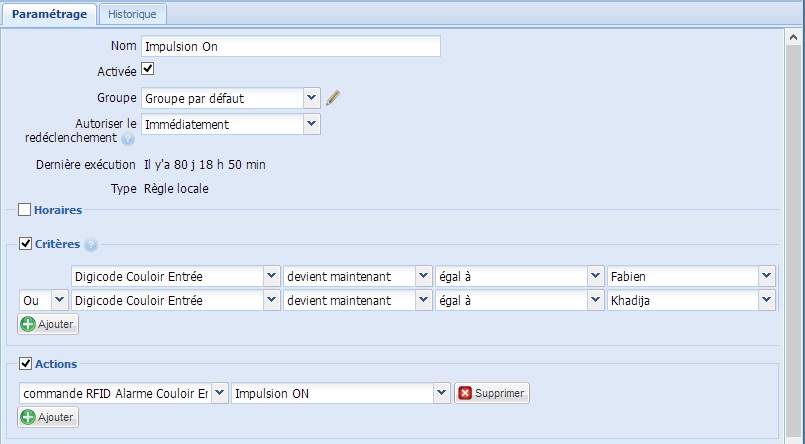

Ensuite j'ai créé une règle permettant d'activer la commande RFID
on off.jpg (76.32 Kio) Consulté 19622 fois

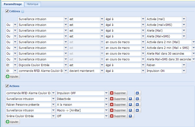

Après pour la désactivation, j'ai fais une règles pour le même tag (ici fabien):
désactivation allarme.jpg (156.86 Kio) Consulté 19622 fois

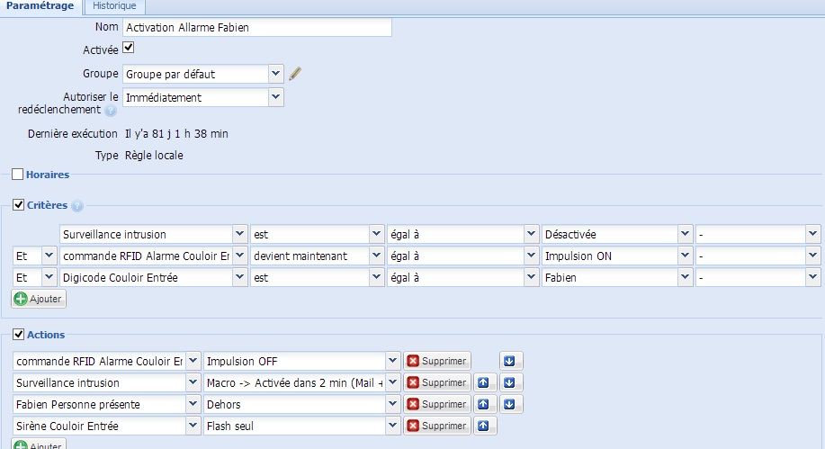

Ensuite pour l'activation de l’alarme pour un badge (ici fabien) j'ai fais la règle suivante
activation allarme.jpg (106.65 Kio) Consulté 19622 fois
L'ordre de création des règles est très importante: Il faut d'abord faire "impulsion ON", puis "désactivation alarme" et enfin "activation alarme".
Faite un test avec d'abord qu'un seul tag.
Si le test est concluant vous pouvez passer à la règle d'activation et de désactivation du tag suivant.
Courage!

Messagepar fablawin » 24 Juin 2013 10:34
Bonjour Rocketlud,
Je vois plusieurs problèmes sur tes règles:
- le fait que juste après "activation alarme", "désarmement alarme" s’enclenche. Le problème vient de mon tuto. Il faut créer d'abord la règle "désarmement alarme" et ensuite créer la règle "activation alarme". J'ai corrigé le tuto.
- la règle "désarmement alarme" se répète à l'infini.
Pour résoudre tes problèmes, essaye ceci:
-duplique d'abord ta règle "désarmement alarme" de ton badge puis duplique la règle "activation alarme". n'oublis pas d'activer tes nouvelles règles dupliquées et de désactiver les anciennes que tu as dupliquées.
-A tu bien dans la règle de "désarmement alarme" en action, la commande RFID Alarme en impulsion off?
Sinon envoi moi les copies d’écran de toutes tes règles que tu as créé (activation alarme, désarmement alarme et impulsion on) ainsi que la liste des règles (onglet programmation + onglet règle) pour voir l'ordre de création de tes règles.

Messagepar fablawin » 25 Juin 2013 13:28
Oui je vois le problème...
Ne tiens pas compte de mes conseille du message d'avant.
On peut résoudre tes problèmes en supprimant les lignes suivantes de mes règles:
-dans la règle désactivation alarme supprimer les lignes suivantes:
dans critère: Et Digicode couloir entrée est égal à Fabien (Fabien étant mon exemple, il doit avoir ton nom à la place)
dans Action: Fabien Personne présente A la maison
-dans la règle activation alarme supprimer les lignes suivantes:
dans Action: Fabien Personne Dehors
Désactive les règles d'activations et de désactivations des autres badges et fais un test avec les badges que tu as configurer dans la règle "impulsion on".
Cela devrait fonctionner.
Par contre, il ne gère plus les personnes présentent ou non à la maison. Mais comme tu l'as indiqué, cela est faussé si une personne active l’alarme et que c'est une autre qui la désactive....
De plus, Il n'y a plus qu'une règle d'activation et une règle désactivation de l’alarmes et qu'il suffit de rajouté un critère dans la règle "impulsion on" pour rajouter un tag ce qui simplifie les choses...
