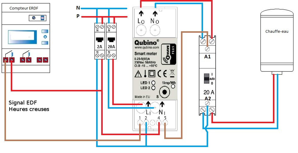

J'ai trouvé ce schéma :
La question est de savoir si le relai 0/1/Auto serait compatible à la place du IKA232-20 de Iskra. D'abord parce que je l'ai et parce que je trouve que c'est bien de pouvoir forcer manuellement l'arrêt ou la marche du chauffe eau grâce au relai existant.

serge81 a écrit:La question est de savoir si le relai 0/1/Auto serait compatible à la place du IKA232-20 de Iskra.
Il peut se substituer.

D'après ce que je comprends le smartmeter, comme indiqué dans le schéma plus haut, est capable de recevoir le signal d'un interrupteur pour changer d'état et transmettre ce changement à un contacteur de puissance (c'est le IKA232-20 de Iskra qui est cité par Qubino) d'où la possibilité de l'utiliser pour détecter le signal HP/HC (qui agit comme un interrupteur). Il semble qu'il peut mesurer la consommation en y faisant transiter l'alimentation du contacteur.
Au départ, j'ai vu le montage sur ce site :
https://blog.nord-domotique.com/qubino-smart-meter-eedomus/
Si c'est bien ça (si quelqu'un peut le confirmer...), le montage serait :
serge81

Serge81, le schéma que tu as posté semble cohérent. Il faut juste se rappeler que le smart meter fait 2 modules de large et qu'il faut donc la place sur le tableau.
