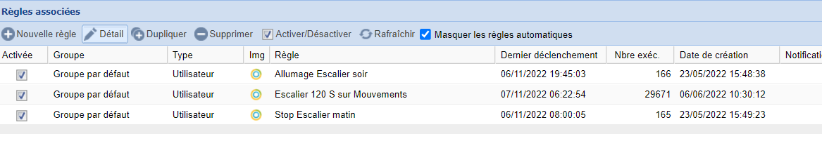

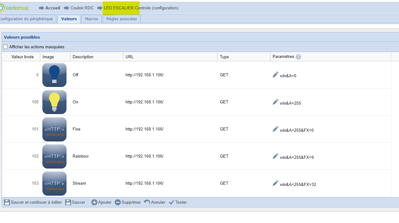

Salut fab rice , j'ai un oeil de fibaro qui détecte la presence devant l'escalier et du coup j'allume le bandeau led escalier , regarde cette copie écran , c'est super simple ;)
Capture d’écran 2022-11-07 063131.png (32.14 Kio) Consulté 32214 fois
Capture d’écran 2022-11-07 062746.png (81.71 Kio) Consulté 32214 fois

Messagepar fullpower » 07 Nov 2022 07:14
Fab_Rice a écrit:D'où mon début de tuto, au cas où je parte sur votre solution :lol:
Mais au fait, dans l'eedomus, vous gérez ça avec quoi et comment ?
Là où en + c'est magique, c'est que WLED dispose d'une API pilotable par commande ...
Donc en gros tu fais ce que tu veux avec tes LED et la Eedomus, il te suffit juste de copier la commande et de la coller dans ton périphérique http créé :
et c'est tout ...
+ simple ?? nan, ça n'existe pas ! :)
