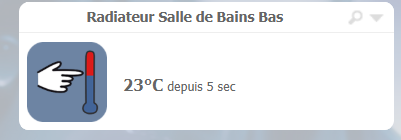

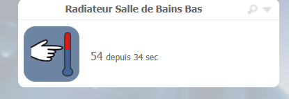

Alors pour moi donc inclusion en mode sécurisé et:
rétroéclairage éteint=ok
lcd éteint au bout de xxx=ok
retour position vanne en % paramètre 6=1 ça marche... :lol: :lol:
a priori toute les 3 min la valeur de consigne du spirit passe a la valeur en % :oops: :lol:
voir ci joint
merci a tous.
Capture t°c.PNG (15.38 Kio) Consulté 16838 fois
Capture pourcent.PNG (18.05 Kio) Consulté 16838 fois

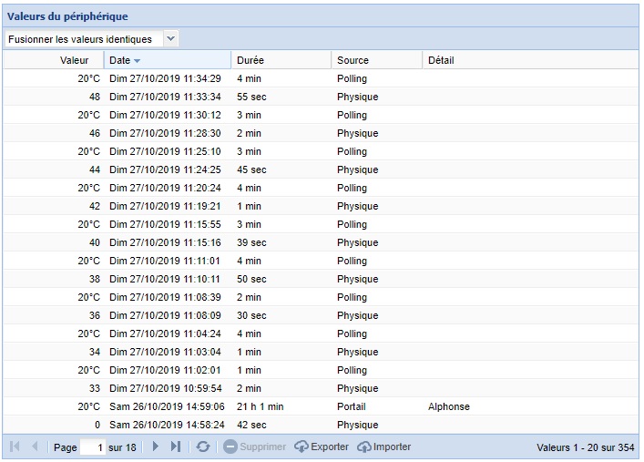

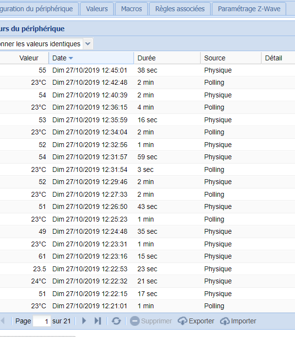

Messagepar Alphonse Magova » 27 Oct 2019 11:45
Quoi que? :?
Là c'est sur la tête de la salle de bain qui n'arrive pas à atteindre la consigne car le chauffage ne tourne pas assez.
Je vais vérifier sur sur celle de la chambre où elle arrive mieux à stabiliser autour de la consigne et où il y a moins de variation de température.
EEDOMUS+
Alphonse Magova
Messages : 318
Inscription : 13 Déc 2014
Re: Eurotronic Spirit - paramétrage Z-Wave ne fonctionne pas
Messagepar ebcb89 » 27 Oct 2019 12:44
ça ressemble a ce que j'ai :?
oui laissons tourner ;)
